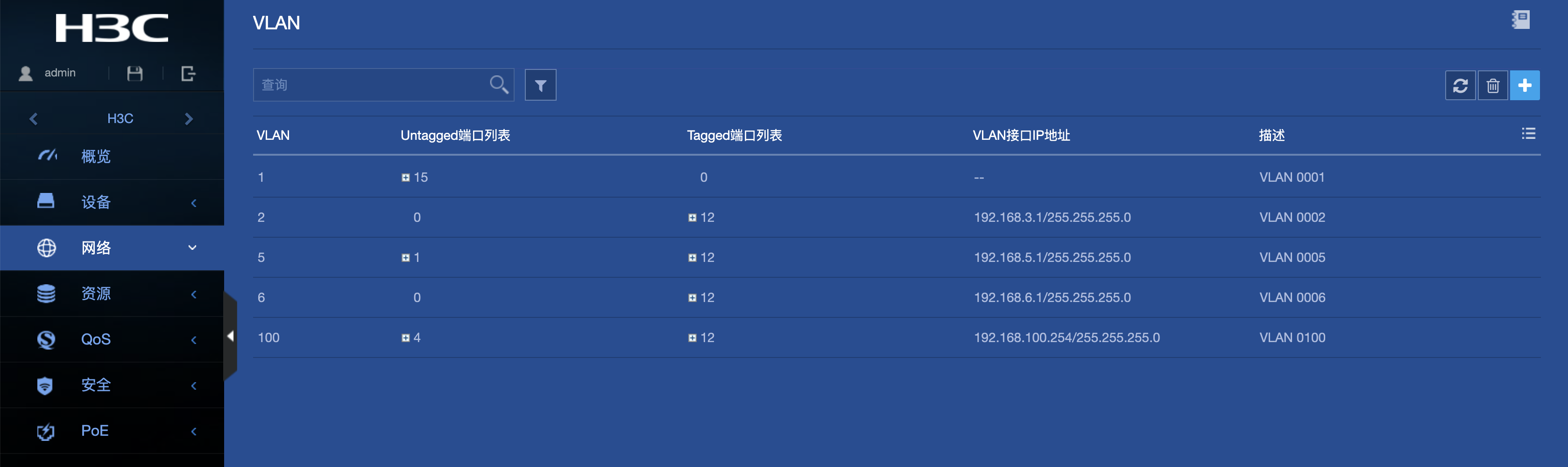

部门使用了S7003E作为汇聚交换机,底下还有3台S1850V2-52P楼层交换机,分别对应的Vlan005(IP划分为192.168.5.*)和Vlan006(IP划分为192.168.6.*)。
现在希望在新增一个Vlan001,IP划分为192.168.1.*

vlan1是默认存在的不需要新建
int vlan 1可以进入vlan1的虚接口地址
dis this可以看接口的配置
没有配置可以
ip add直接配置地址

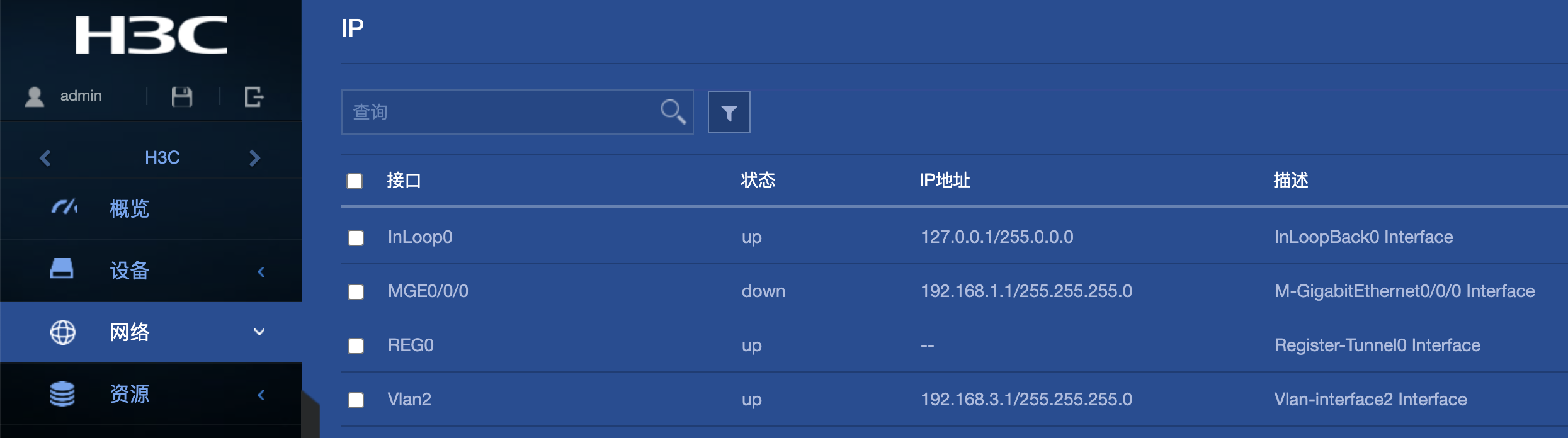

谢谢,麻烦问下,我现在希望在新增一个Vlan001,IP划分为192.168.1.*,需要怎么操作。刚刚我添加了一个Vlan003,IP划分为192.168.3.1/255.255.255.0了,但是我配置Vlan001和IP为192.168.1.1/255.255.255.0提示“与其他接口地址冲突。”

我找到了192.168.1.1这个网段,但是不明白这个配置是什么意思,可以修改192.168.1.1划给VLAN吗?
这个是管理口的ip地址,可以将这个地址修改成一个其他网段或者不用的网段,然后再去给vlan1配置地址
笃行之 发表时间:2023-03-11 更多>>
笃行之 发表时间:2023-03-11
