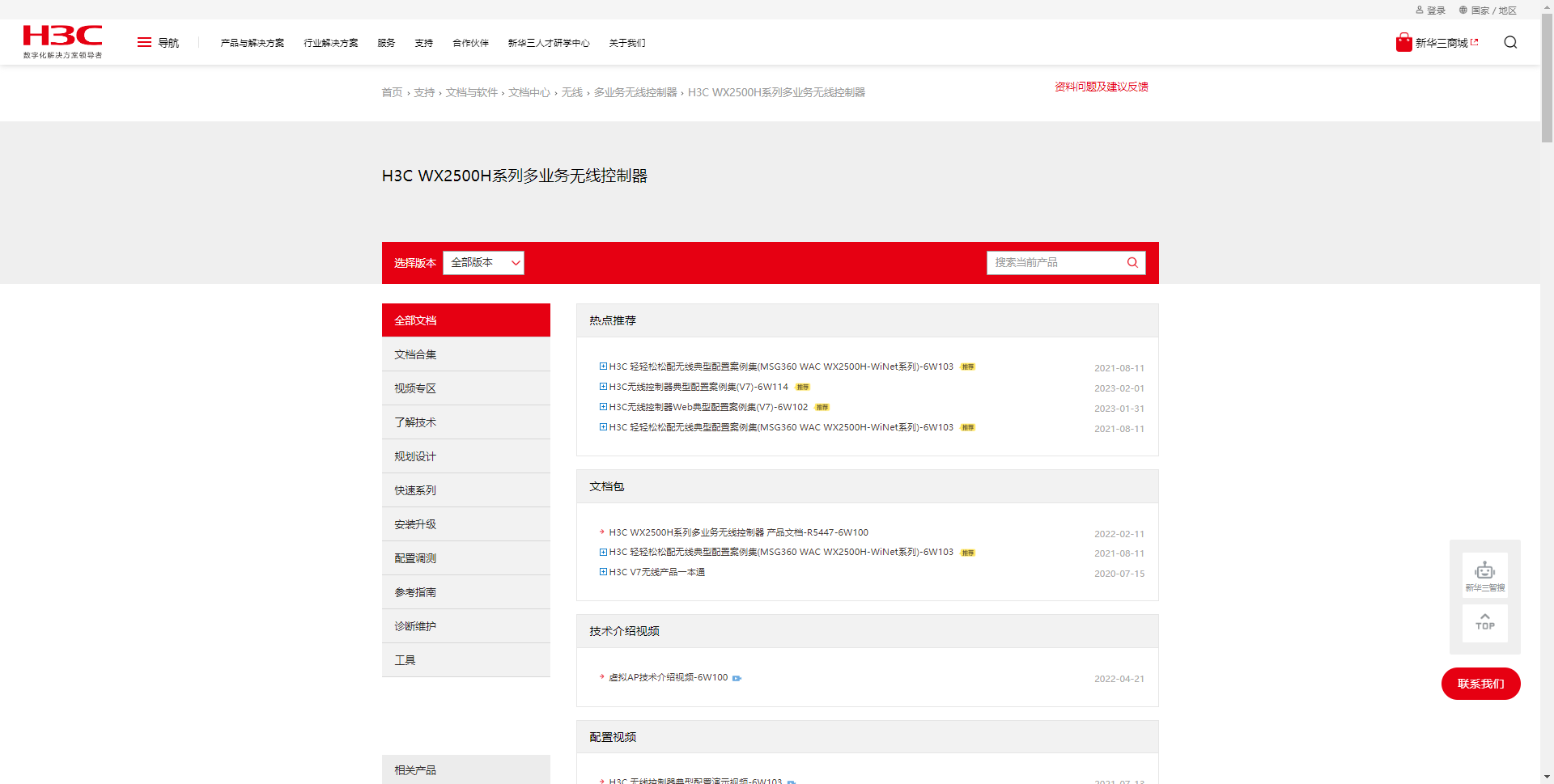

https://zhiliao.h3c.com/topic/huati/1249
注册账号下载附件参考无线开局配置
