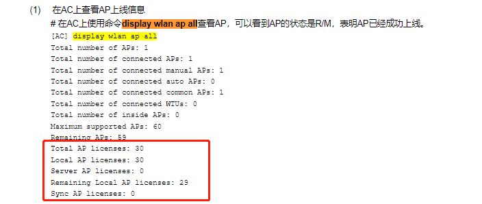

如何查看AC剩余的AP的license数量?
我在ac的web中,和dis license命令都没看出来剩余多少
ac型号的 WX3540H
粉丝:112人 关注:4人
dis wlan ap all
有个
Remaining local AP licenses: XXX
dis wlan ap all通过命令看

Maximum supported APs: 3072
Remaining APs: 3070
Total AP licenses: 128
Remaining AP licenses: 126.75

Total AP licenses
AP license总数量,包括普通AP License数量,以及WTU License按照比例转换成普通AP License的数量,每个WTU License转换成0.25个普通AP License
剩余AP license数量,不同的AP类型所占用的AP License数量不同,例如WA4320i-ACN占用1个AP License,WT1020不占用AP License,WTU420H占用0.25个AP License
