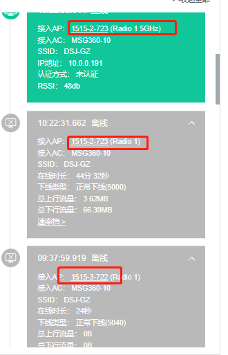

关于苹果手机设备在AP之间漫游的时候,频繁掉线的问题,请教大家。
2023-03-13提问
  • 2关注
  • 0收藏,3951浏览

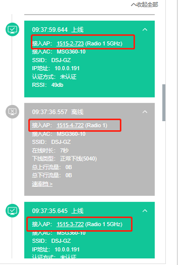

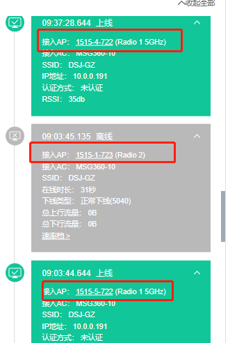

该用户经常反应其手机经常提示无法连接互联网,我在云端查看一下它终端信息,如图,发现都是在漫游时候。不知道各位有什么解决方法?
ER8300G2 主路由,4条光纤,360-10 旁挂在交换机上,两台POE交换机分别接4个AP,直接接路由交换口,
SSID 设置 静态PSK  加密用 CCMP   50M限速。其它没什么特别设置
