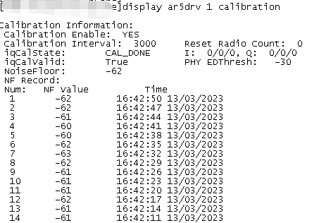

请问一下如下图的情况,一般射频的噪声大是什么情况引起的,要怎么解决呢,是否与无线反制有关
本地转发,二层注册,有开启二层隔离
粉丝:20人 关注:2人
噪声大,绝对是有干扰,无线反制不算干扰

那看来是某一个信道下干扰大,你可以换个信道

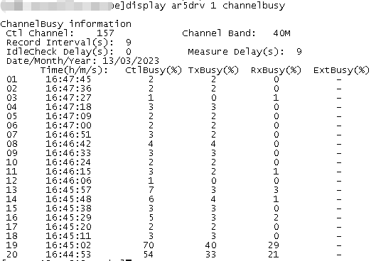

但是从射频信息看 好像没啥干扰,空口也不高

这个干扰源就不太确定了,你最好换个信道试试看,还有没有底噪升高的情况

有 切换60信道后,立马恢复到-90了

空口没问题
关闭一下反制 观察看看

这些数据要多观察几次
zhiliao_sEUyB 发表时间:2023-03-13 更多>>
空口确实正常,我们这边没开反制,是不是被别人反制了
