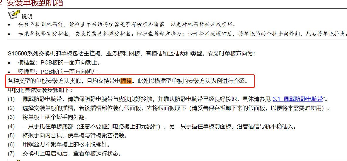

华三S10508交换机交换板支持热插拔,但是相关文档在哪里找呢,怎么证明是支持热插拔的
2023-03-13提问
  • 0收藏,1454浏览
粉丝:0人 关注:3人
华三S10508交换机交换板支持热插拔,但是相关文档在哪里找呢,怎么证明是支持热插拔的,客户现在需要这个,在哪里找文档呢,哪位老师知道,帮忙指导一下
一般在安装模块里面可以可以看到
03-安装模块-新华三集团-H3C
