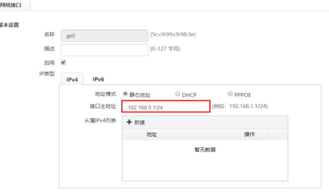

1  配置连接交换机的接口
#选择“网络配置”>“接口配置”,点击ge0接口的编辑按钮。
#配置ACG与交换机之间的互联IP地址,ACG侧ge0接口IP地址为192.168.0.1/24。

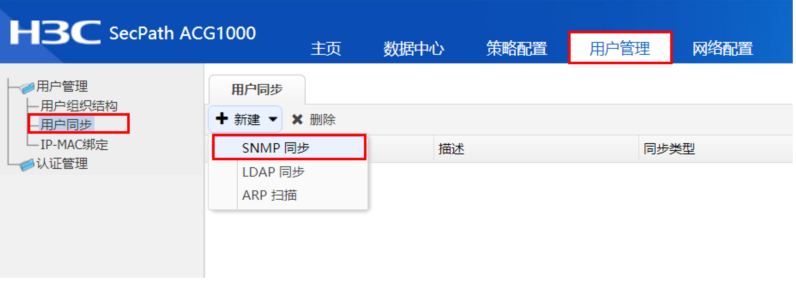

2  配置跨三层学习的参数

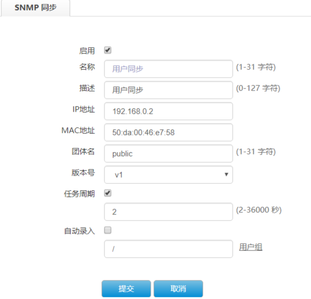

#点击“用户管理”>“用户同步”>“SNMP同步”。
#勾选启用SNMP同步选项,名称及描述可以自定义、IP地址及MAC地址是与ACG1000互联交换机的接口地址192.168.0.2、MAC地址为50da-0046-e758、

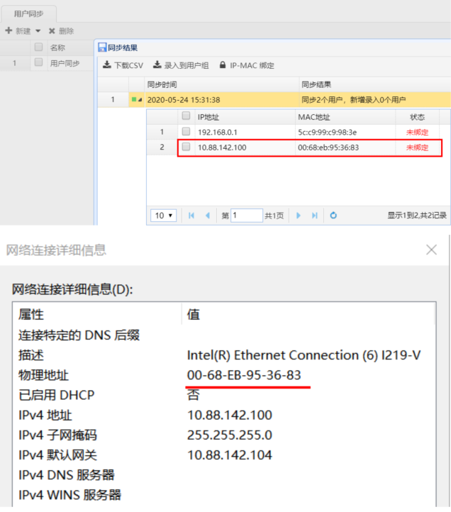

5  查看与验证
配置完成后点击同步结构发现已经学习到了客户端真实的MAC地址:
