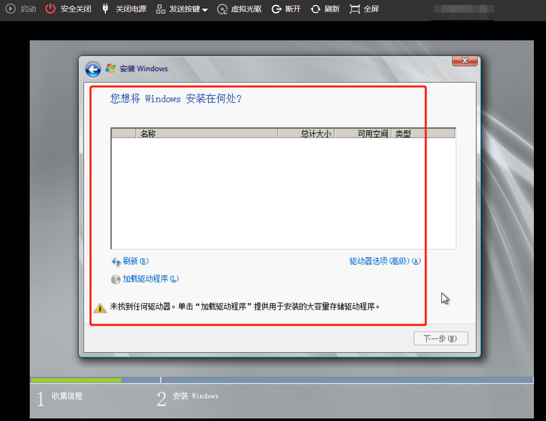

CAS平台新建虚拟机发现不了硬盘,无法安装
参考这个文档,点击“加载驱动程序”

谢谢,按你说的办法搞定了
