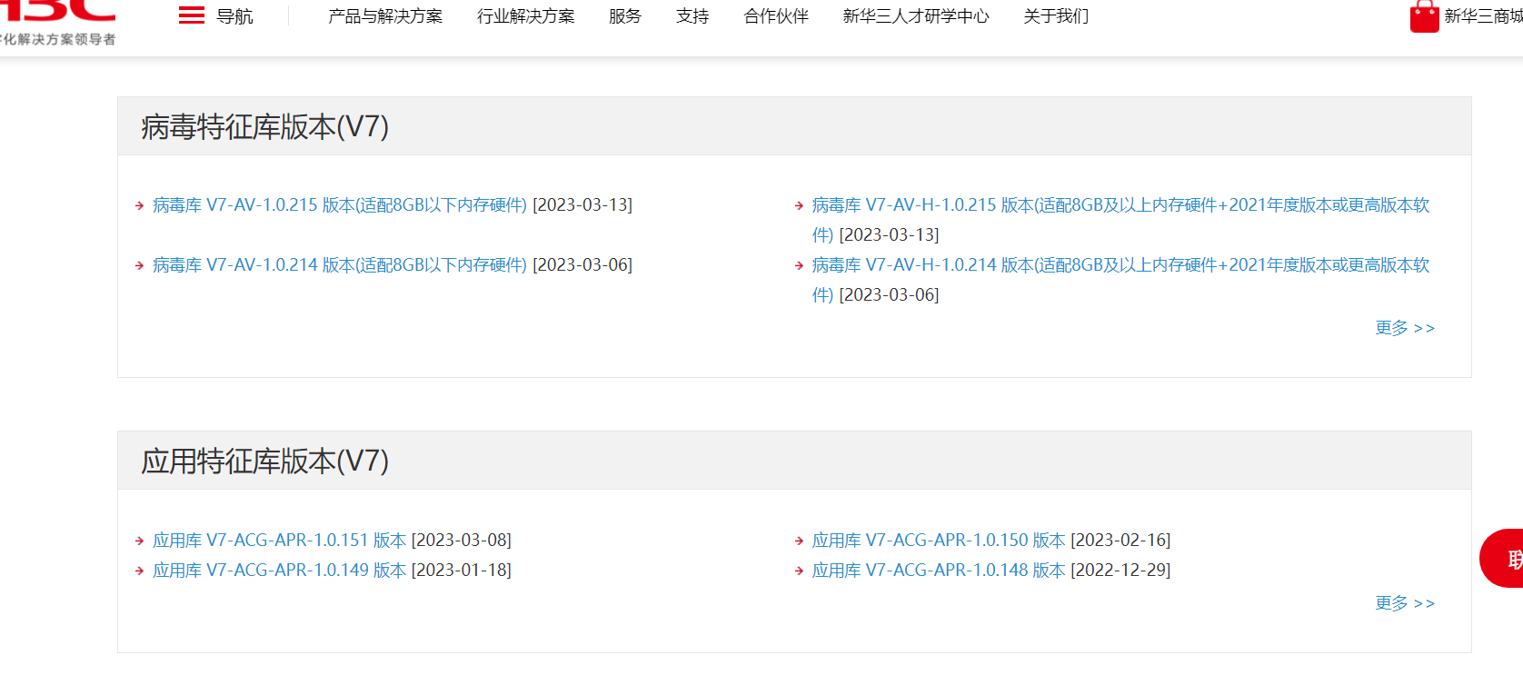

https://www.h3c.com/cn/Products___Technology/Products/IP_Security/Characteristic_Service_Area/?CHID=517504&v=612

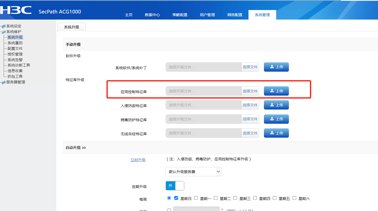

不解压 直接上传试试
zhiliao_sEUyB 发表时间:2023-03-14 更多>>
我下载后 上传 提示我格式不对 不是dat格式的吗
zhiliao_pUPb3J 发表时间:2023-03-14
不解压 直接上传试试

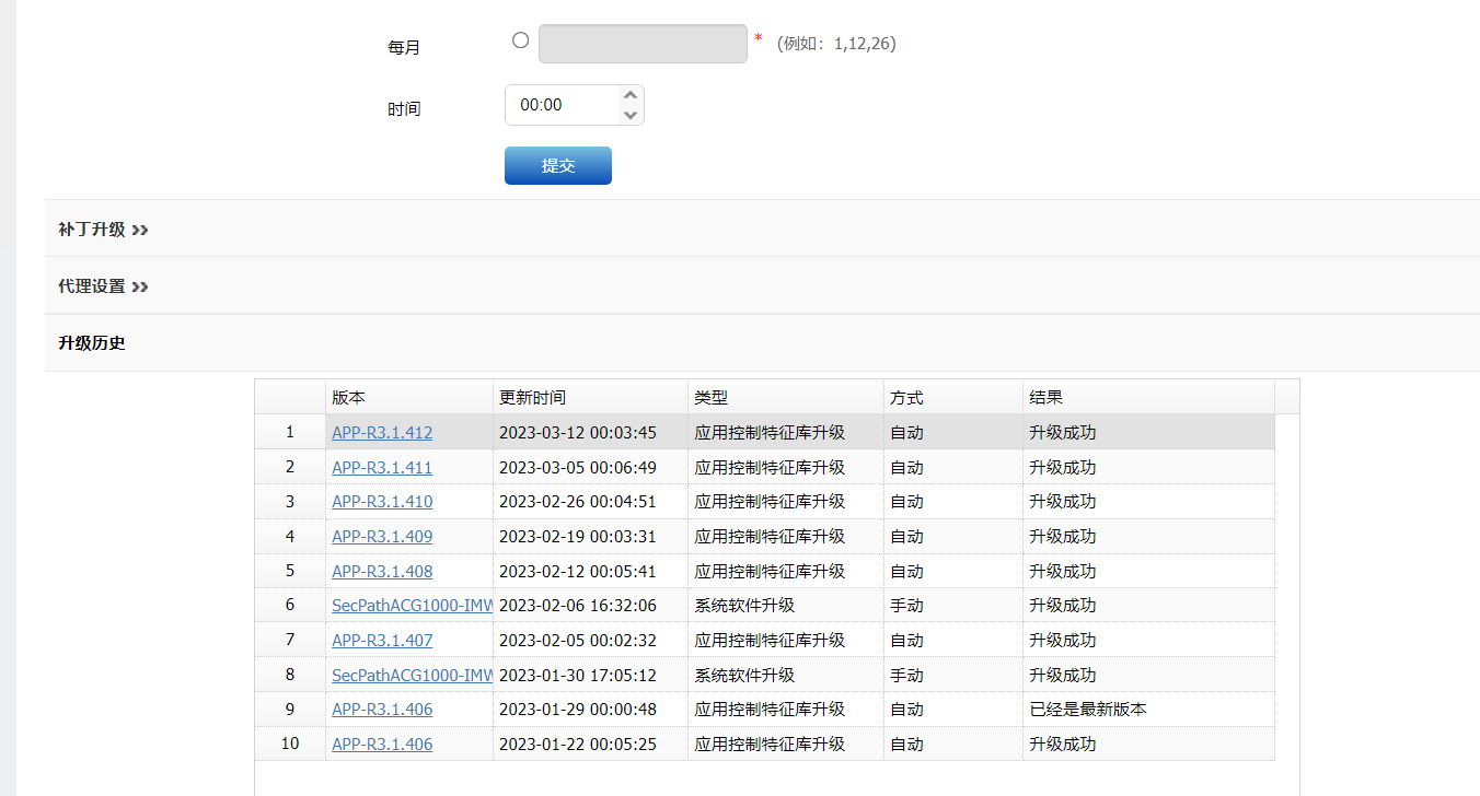

建议acg设备开启授权自动升级,就不每次需要去官网下载最新的了
https://www.h3c.com/cn/d_202303/1802078_30003_0.htm
zhiliao_QyuBLX 发表时间:2023-03-14 更多>>
我主要是想加个腾讯会议 才升级下应用特征库,但是下下来是个dat的文件 上传提示格式不对
特征库就是dat 文件 是不是升级错了
我就是在这里选择的 然后 上传 提示不匹配或者格式不对
我下了之前的版本都不行 都提示 特征库不适配或格式不对
别下载错了 应用识别 或者你把具体型号发出来 我给你链接
ACG1000-AK230
我看web页面产品型号是这个 ,您帮忙看看
真不行就设置自动升级呗 道理讲不会出现这种问题的
我刚点了立即升级,结果提示DNS解析失败
