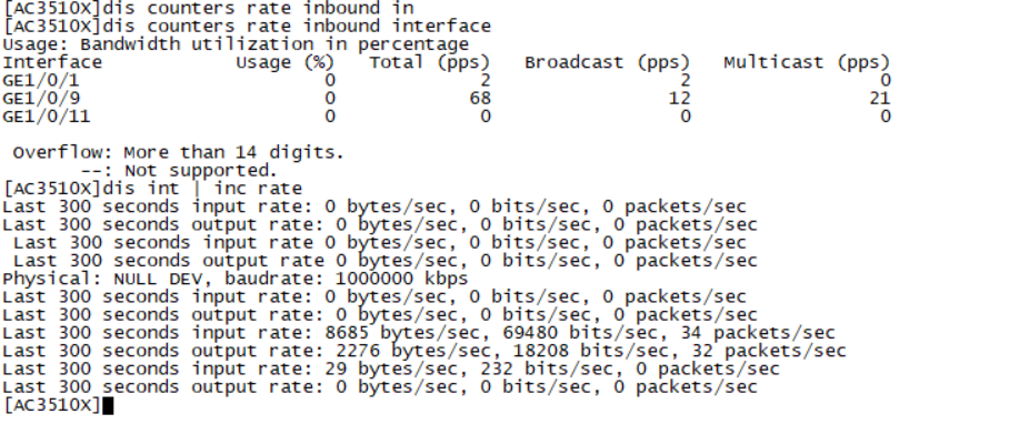

为什么始终看不了它的百分比,报文统计是有的就是看不到具体的占比

太小了  1%都没有就是0
1%都不到
佚名 发表时间:2023-03-16 更多>>
那是不是证明带宽只用了百分之一
无名领域T 发表时间:2023-03-14
1%都不到
佚名 发表时间:2023-03-16

数值太小了近似于0%
有条件上个snmp,配套监控软件,对接口持续监控
