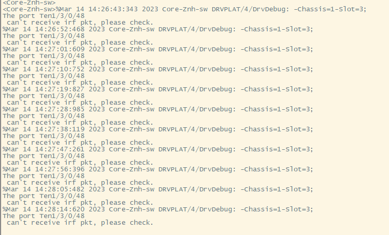

交换机型号为7503X-G,两台做了堆叠,堆叠之后升级了版本,是直接升级的,设置好版本重启后,堆叠分裂了,在主上有这个提示
这个是堆叠分裂了吗?应该如何操作?

初步估计是    1/3/0/48接口互连有问题,可能板卡、接口或者连线异常
你可以把1/3/0/48 这个接口down掉,看下还有没有日志告警来确认问题所在。
disp max-ecmp-num Max-ECMP-Num in use: 16 Max-ECMP-Num at the next reboot: 16 这是我真机上的显示,你分别看一下2台机器上显示的是多少,可以手动配置成一样

堆叠线缆是有两根的,两根状态都正常,但是堆叠失效了,现在变成两台独立的了

用console分别看一下2台的版本号,堆叠接口状态

堆叠接口状态以及版本号看着没问题,我刚刚重新updown了一下接口,有这个提示 The max-ecmp-num configuration should be the same on devices in one IRF. Please check it on the neighbor device connected to IRF-port 2,大佬,是不是哪里的配置出问题了吗?

你把备机的编号重新配置一下吧。irf mem 1 ren 2

回复雷姆:
max-ecmp-num 这个不统一了,你看一下主的是多少,然后修改一下备的,或者2台都手动打一下修改成32

你这个是不是线松了,console到2台设备上看下日志

大佬,升级的时候没有动线缆,然后就是大佬,我刚刚手动down主的irf接口,然后重启,备的上面有这个提示: The max-ecmp-num configuration should be the same on devices in one IRF. Please check it on the neighbor device connected to IRF-port 2

2上面没有任何提示,什么日志都没有
