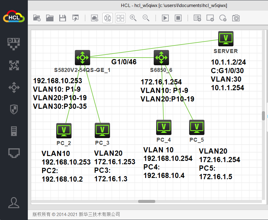

问题:要实现下面图中2台三层交换机的vlan配置,当我在左边交换机上配置了VLAN10,20,30,其中VLAN10是192.168.10.0网段的PC且vlan网关地址是:192.168.10.253;vlan20是172.16.1.0网段的PC且vlan网关地址是:172.16.1.253;,vlan30是10.1.1.0网段的服务器设备组且vlan网关地址是:10.1.1.254;。右边交换机上只是配置了VLAN10是192.168.10.0网段的PC且vlan网关地址是:192.168.10.254;,vlan20是172.16.1.0网段的PC且vlan网关地址是:172.16.1.254 ;两台交换机之间采用了trunk 连接 ,端口为两交换机上的46口,并设置了允许所有VLAN。
目前PCP之间均可以访问 ;只有PC2,PC3可以访问我的服务器10.1.1.2,但是PC4,PC5只能访问PC2,PC3,,无法访问服务器10.1.1.2这台设备。请问我要如何更改配置才能使所有的PC可以正常访问 我的服务器10.1.1.2这台设备?感谢 !

是不是要在左边的交换机写一路策略路由?
粉丝:105人 关注:1人
6850网关移到5820上
粉丝:13人 关注:0人
需要在6850_6这台设备上写缺省路由到5850V2这台交换机上
