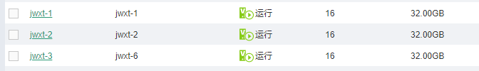

在超融合中将虚拟机配置及网卡信息调整后

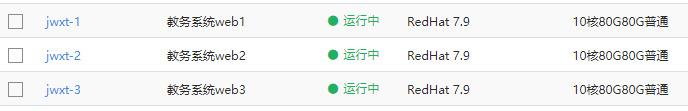

云平台界面仍显示修改前的信息

云上应该有同步的按钮,可以手动同步一下
