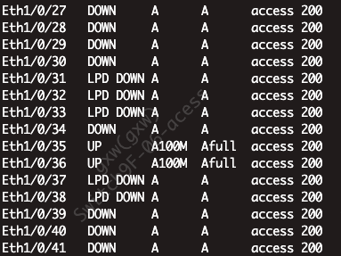

交换机端口状态显示LPD DOWN,端口不可用,是不是因为有环路导致?
如图
有截图吗
  • 1.LPD (LINK DOWN POWER SAVEING MODE)
  • 2.EEE 以太网节能(通过全缓冲 loading、降低接口电压)
  • 3.GREEN 绿色以太网 (根据长度调整tx driving(电流))
