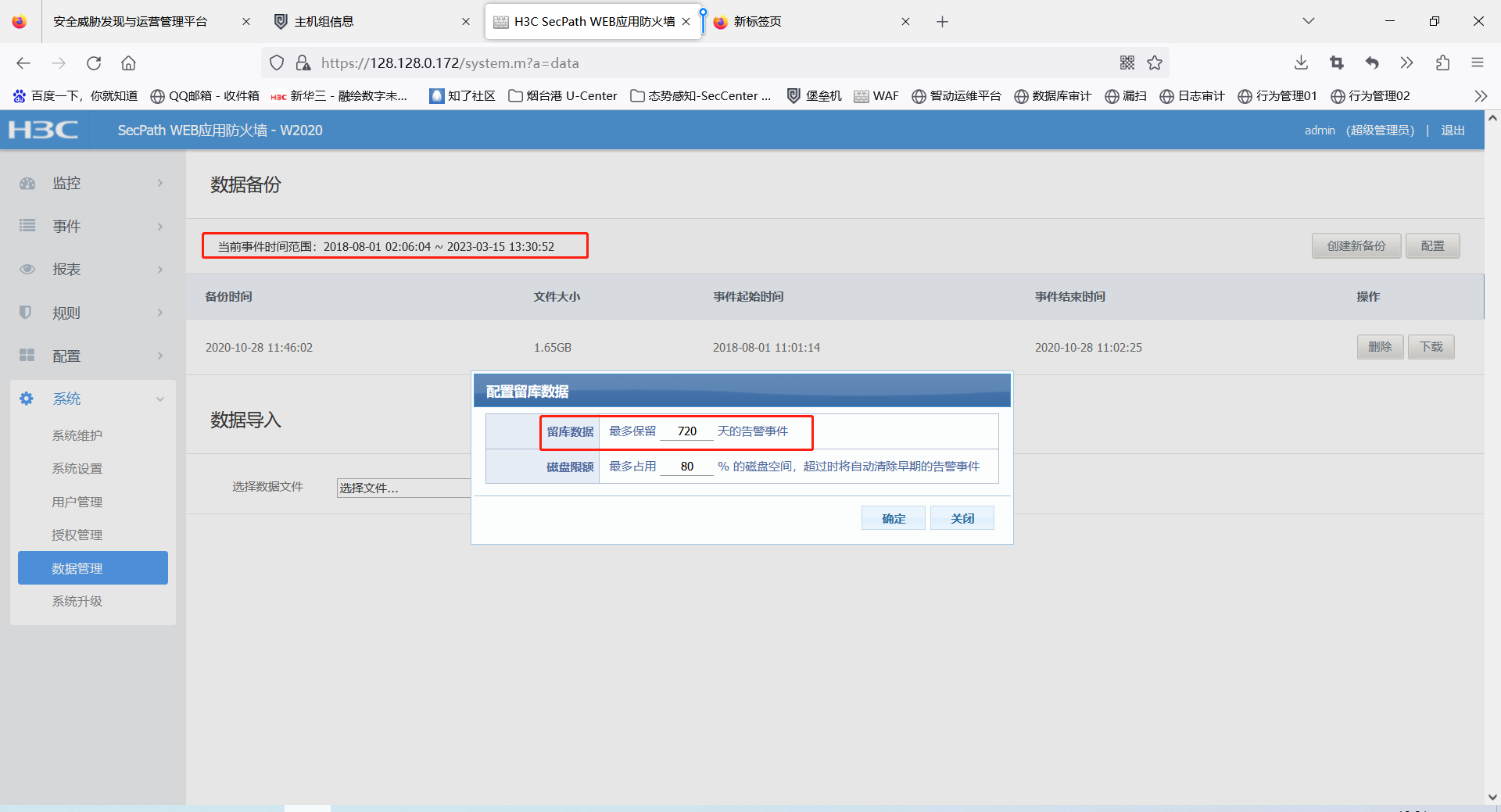

WAF的告警日志本地存储时间是多久? 自身产生的系统日志和操作日志本地存储时间又是多久?
粉丝:7人 关注:3人
一般默认是30天。这意味着所有的告警日志将在本地存储30天后自动被删除。
对于WAF产生的系统日志和操作日志,本地存储时间也可以在配置中进行设置。一般来说,系统日志和操作日志的默认本地存储时间也是30天。但是,您可以根据具体情况进行修改,以满足公司或组织的安全要求。
跟磁盘大小有关系的
