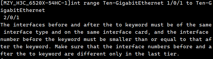

堆叠后无法interface range 批量管理端口

接口排序过去中间有100G的上行口,不能这样配,要错开中间的上行口
举例:int range ten1/0/1 to ten1/0/48 ten2/0/1 to ten2/0/48

试一下单台的交换机端口是否可以
单台可以

它提示你接口编号不要跨板
是呀,irf之后不是可以跨板的吗
