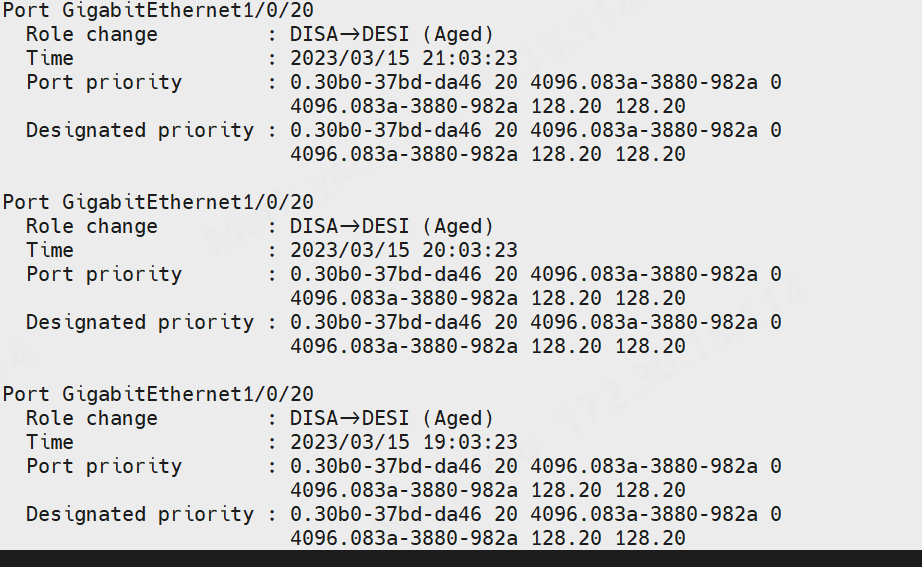

交换机环路问题咨询
2023-03-15提问
  • 0收藏,1622浏览
粉丝:0人 关注:3人
一个小时一次,并且有收到TC,报文,这个代表啥含义?
粉丝:3人 关注:0人
生成树问题 下联终端开启边缘端口或者把生成树全部关闭 这就是随机阻塞端口了
