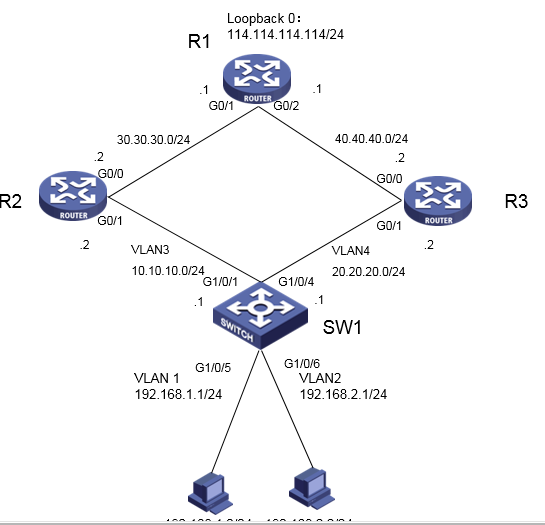

我这边现在有台核心,上联两台路由器,路由器各接一个isp运营商,现在想要让一部分流量走路由器1,另一部分走路由器2,该怎么实现?有没有具体的案例或者配置手册

交换机SW1上配置一条静态路由,使终端访问114.114.114.114的时候通过R2,其中192.168.2.0这个网段,访问114.114.114.114 的时候匹配策略路由从R3去访问。
2 组网图

一.      交换机和路由器上ip地址基本配置
