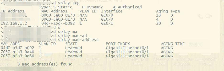

路由器:192.168.1.1 下联交换机:192.168.1.2。交换机下挂两个AP、目前从路由器是看ARP看不到交换机下面的AP地址、可以看到MAC地址、路由器ping交换机不通什么原因啊

1.路由器接口是三层口,如果交换机用vlan的话,需要给路由器接口改成二层口
2.交换机的接口改成三层口,port link-mode route 再写ip就可以了

交换机也是vlan1吗,如果是看下交换机的地址,然后往上写条静态路由试试

路由器下联交换机接口是G0/1
菜鸟侠客 发表时间:2023-03-16

对,但是路由器是三层口

是二层口、然后地址是在默认vlan 1配置的、应该没问题吧

检查一下互联的配置
路由器和交换机互联接口G0/1二层口、地址在默认VLAN1里面

两个AP的地址是什么呢?
