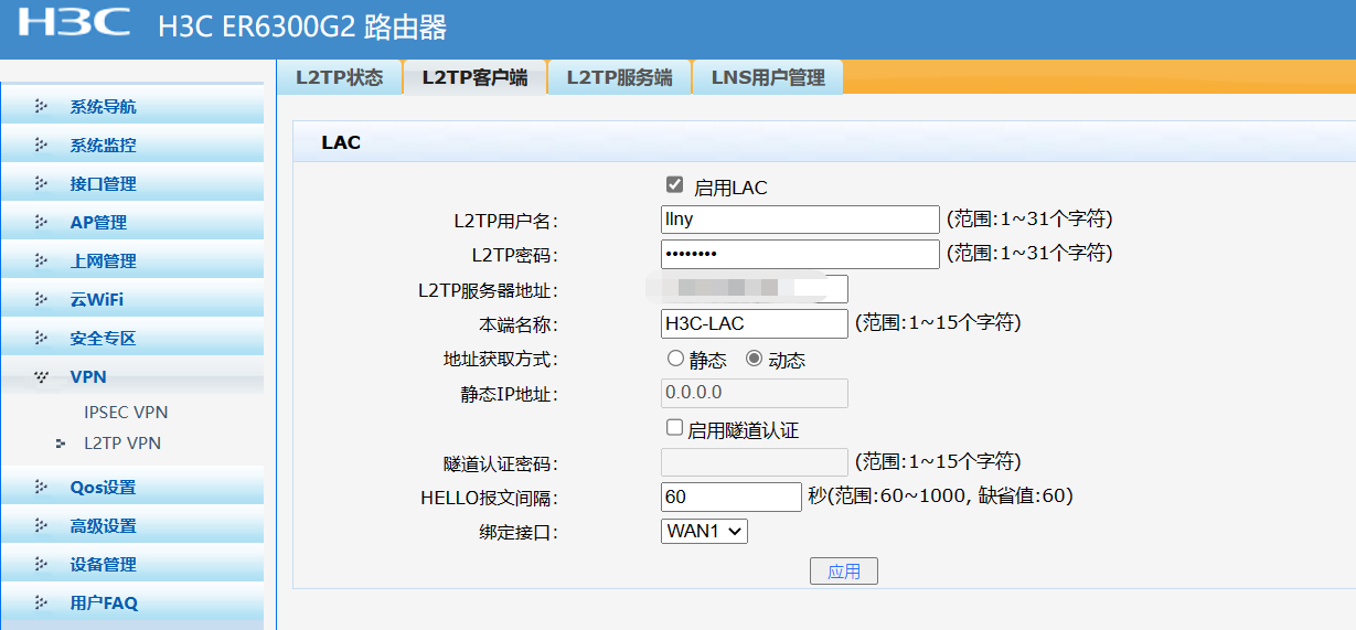

H3C ER6300G2 配置l2tpvpn 能连接上,并且能访问内网服务,唯独不能虚拟服务器,请问這是啥问题?

连接上了vpn后,使用私网地址访问物理服务器IP是可以的,但是访问虚拟的服务器IP 就不行。

我现在就是用的内网网址访问啊。我没说用公网地址呢。还有微信那些能发信息,网页访问不了,l2tp 无法设置网关,DNS 呀, 掩码255.255.255.255 的。
