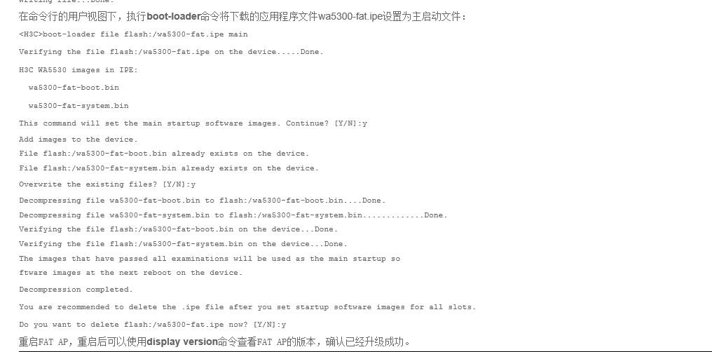

看看设备能不能支持查看服务模板的命令, 如果不行,应该是瘦模式。
<AP>display  wlan service-template
需要切换到胖模式。具体方法参考:https://zhiliao.h3c.com/Theme/details/97878

刷成fat模式就显示了

你看看是不是变成瘦的了
zhiliao_dyYT8b 知了小白
粉丝:0人 关注:3人
你好,怎么刷成胖模式,fat,怎么操作
粉丝:4人 关注:1人
https://www.h3c.com/cn/d_202107/1422878_30005_40.htm#_Toc75964491有好几种方式,先按照你具体的下载胖版本
