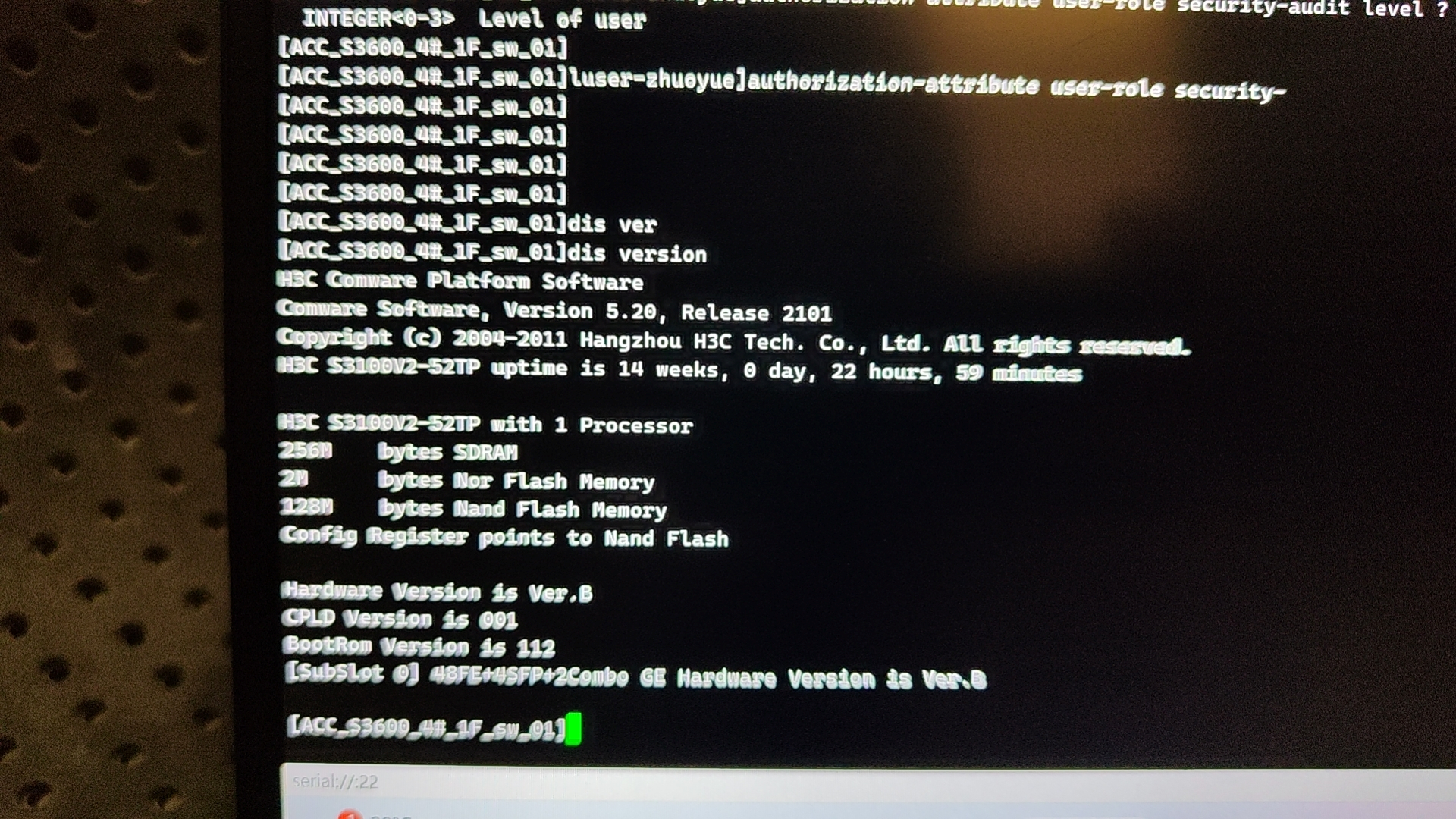

大家好,现场有台交换机,版本比较老version 5.20的,请问可以做telnet吗?如果可以,需要怎么配置,而且是要给telnet的访客最高级别权限,也就是telnet上来以后可以用所有命令,修改所有配置。具体版本信息如下图所示
您好,可以的,参考案例
V5平台Telnet配置
[H3C]telnet server enable                         使能Telnet服务器端功能
[H3C]user-interface vty 0 4                       进入VTY用户界面视图 VTY0-4
[H3C]authentication-mode {none|password|scheme}    VTY用户界面视图配置验证方式
password需要密码登陆
[H3C-ui-vty0 4]set authentication password {cipher|simple} password  如果选择了password验证必须配置一个验证码
[H3C-ui-vty0 4]user privilege level 3             设置用户登录后的级别
scheme需要账户和密码登陆
[H3C]local-user system                     创建用户
[H3C-luser-system]password {cipher|simple} password 配置密码
[H3C-luser-system]service-type telnet      设置服务类型
[H3C-luser-system]level 3
[H3C-luser-system]authorization-attribute level 3
