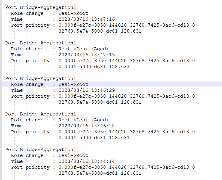

查看stp history发现该聚合口被持续抢根

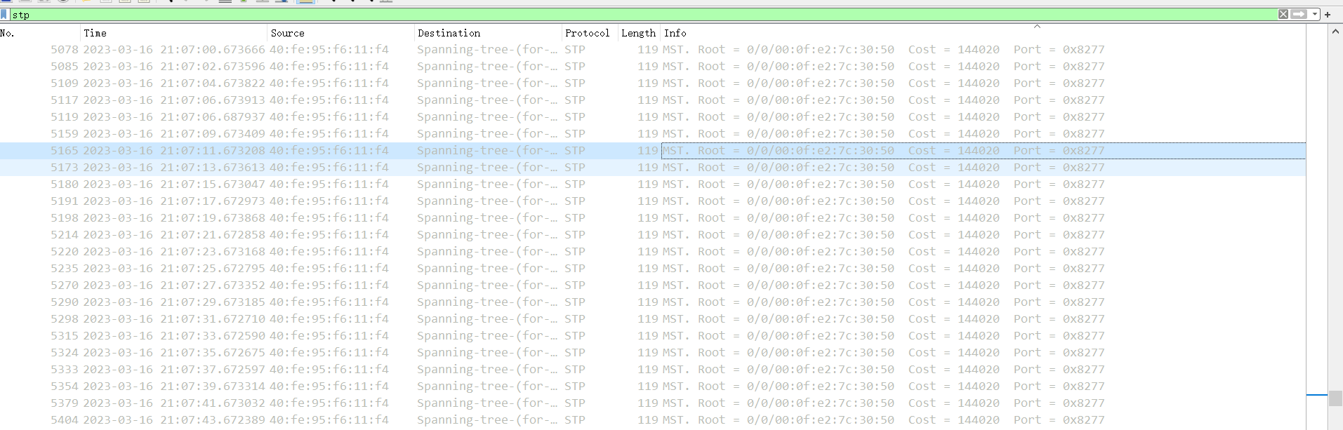

抓包发现仅有对端发送的bpdu报文,未发现本端交换机发送报文
对端交换机产生的日志为接收到了低优先级的报文

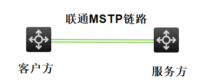

中间为运营商专线,两条专线做了动态链路聚合配置。

问题原因:提示BPDU次优先级,就证明对端设备未收到BPDU,即互联链路出现单通,第一张图印证了接口链路不稳定

检查过聚合口及物理口都均无错包,抓包现象是本端交换机没有给对端发送报文,有没有可能是本端交换机的问题
