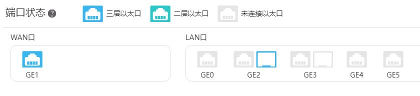

MSR3610 GE0端口是干嘛的?设备上没有0号,只有2,3,4,5光口和4个电口。这个配置是不是有问题?但是目前能正常上网,用户流量不显示。
GE1接的外网,GE2接的三层交换机

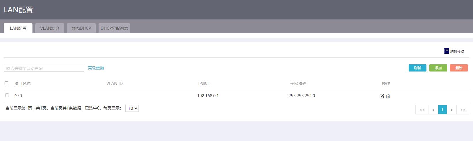

你看我的截图,lan配置里没有GE2,流量里也没法选择ge2开启,ge2应该怎么配置?我试过lan配置里把ge2加上,会显示出来用户流量排行,但是会逐步的断网,最后路由器死机

不配置GE2,用户流量就显示不出来了,首页接入终端也一直是0,这怎么办?

lan接口G2下有没有单独开启流量统计排行

升版本
粉丝:7人 关注:6人
管理口
