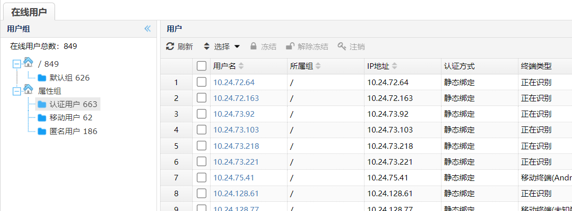

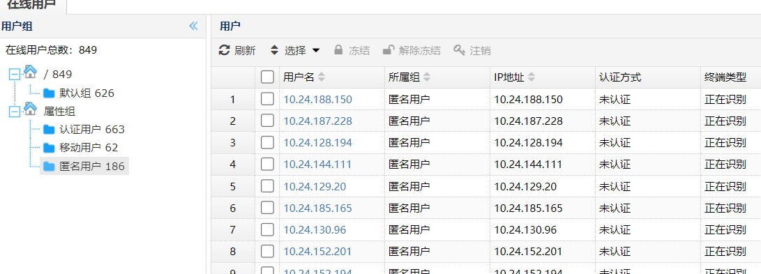

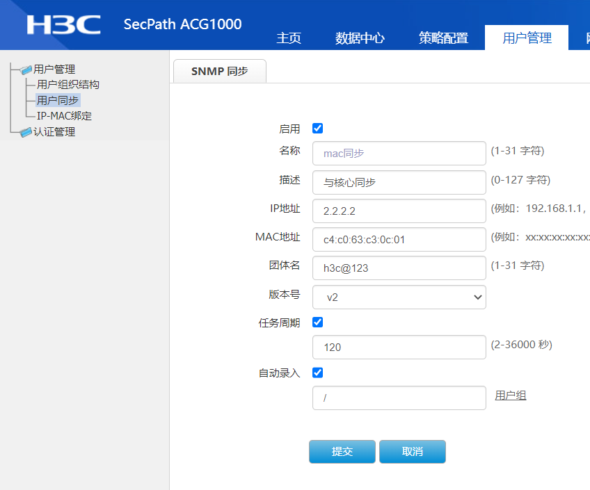

在ACG1000上操作了snmp自动录入后,好多用户变成静态绑定了,还有不少未认证,这个怎么取消回来,我这边目前都是dhcp。目前都可以上网,但是怕后期有影响。
您好,不影响,这是arp自动绑定的,再arp那里,取消识别自动绑定就好了
好的 谢谢,我在用户管理里面,吧认证的用户删除ip和mac绑定后就变成之前的未认证了。

没有不影响,识别问题
