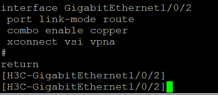

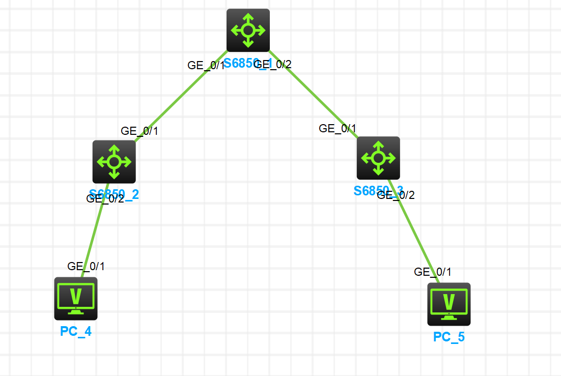

epvn+vxlan分布式网关实验

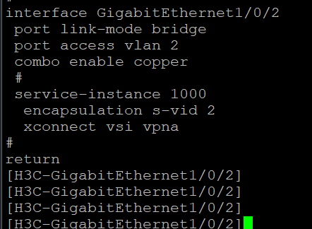

1.在模拟器里连接终端的口配置成路由模式到网关可以通,为什么配置成access不通
2.如果改成trunk口可以测试吗,下联PC还是交换机,要怎么配置
  1. 可能是因为将连接终端的口配置为路由模式后,该口可以将终端发出的IP数据包正确地包装进VXLAN隧道中,并通过VTEP送往下游。而如果将该口配置为access模式,可能会导致该口采用二层转发,将数据包直接发送到网关所在VLAN的目的MAC地址,而未进行VXLAN隧道封装和解封。因此,建议您检查所配置的access模式是否正确,并确认配置的VLAN信任状态、VLAN ID、VXLAN网络ID和MTU等参数是否正确。
  2. 如果您将连接终端的口配置为trunk模式,需要将下联的PC或交换机也配置在同一个VLAN中,并正确设置VLAN ID、VXLAN网络ID、MTU等参数。如果下联的设备为交换机,则需要将配置模式为Trunk模式,并可以将交换机的Trunk口与VXLAN Gateway设备的Trunk口相连接;如果下联的设备为PC,则需要将PC的接口配置为Trunk模式,然后通过VLAN转发实现PC端口的VXLAN封装和解封。配置时需要特别注意MTU设置,确保VXLAN隧道的包大小不超出MTU限制,避免数据包因过大而被IP层分片,导致性能下降。
