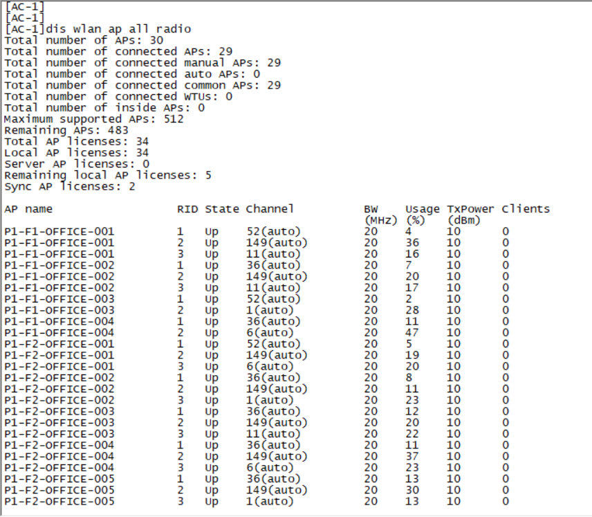

display wlan ap all radio
显示的AP射频信息,主要看哪些参数?下图的参数正不正常?干扰大吗?
粉丝:20人 关注:2人

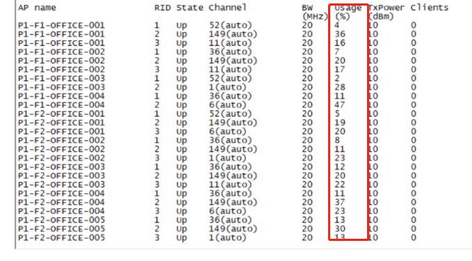

主要看usage那一列,只要不是经常在30以上,就没大问题
建议登录到AP 看空口状态,空口利用率比较准确
粉丝:0人 关注:43人
可以在正常范围
