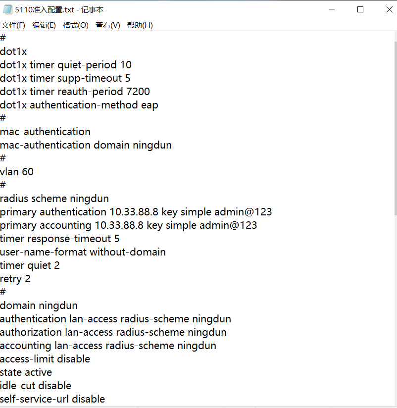

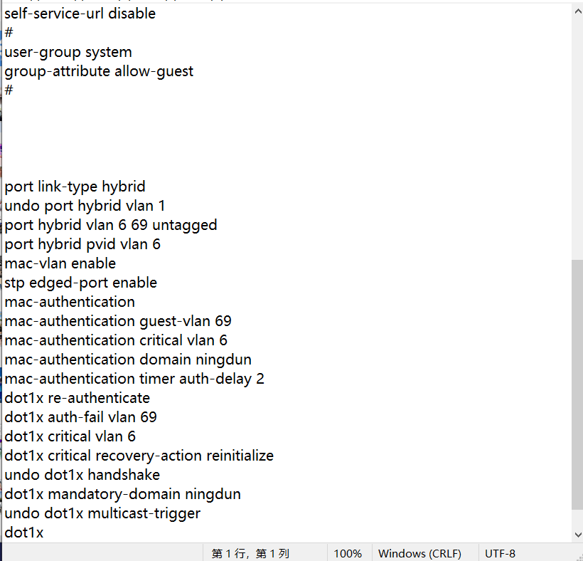

dot1x 认证成功后退出登录状态回不到guest vlan 或者auth-fail vlan
2023-03-17提问
  • 0收藏,2119浏览
粉丝:3人 关注:0人
改成guest vlan 也不行   有知道大哥麻烦回答一下,划水的大哥别回复啊
粉丝:7人 关注:0人
认证失败才到对应的 auth-fail 里面  单纯的退出登录实现不到这种效果的
