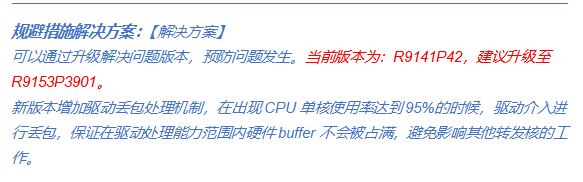

问题1:上图中说的4代业务板和5代业务板怎么看?还有没写是4代还是5代的,是通用意思吗?
问题:我要升级到R9154P3901,要下载哪个?

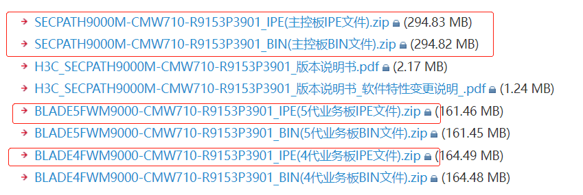

主控的话下载第一个或者第二个都可以、
第一个的话需要解压,第二个直接加载就行
然后第几代的话 通过命令display version可以查看对应业务版属于第几代 然后对应下载即可
或者您说一下业务版型号我帮您查看一下

您直接给我业务版型号吧 我帮您查询、

H3C SecPath M9000,FW IV-1 下一代防火墙B模块 是4代防火墙 如有帮助请采纳

也就是说我升级的话,要下载4代业务板IPE文件,对吧
0_1 发表时间:2023-03-17
回复0_1:
是的 业务版升级包下载第4代的IPE或者Bin都行、主控板也是一样、注意:主控板和业务版必须升级一致,不能只升级其中一样
