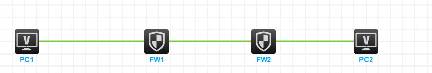

如上图。两个fw分别作为两套独立网络的出口。现在的问题是fw1的内网的pc访问不了FW2的web。fw2的web是他的公网地址+端口号。fw1的内网pc不经过fw可以访问fw2的web。 fw1的配置都是正常配置,没有做相关的禁止访问。

建议配置:ipsec vpn
那不开web 建议检查http https 是否开启
 ip https port 8443
检查
端口安全域
安全策略
也可以配置 sslvpn 这样就可以 用内网的形式进行访问
zhiliao_QyuBLX 发表时间:2023-03-17 更多>>
他只是访问fw2的web页面,是公网地址+端口号的。不至于要用vpn吧
zhiliao_aIbJmN 发表时间:2023-03-17
粉丝:21人 关注:0人
公网地址默认80和443端口都是封闭的
建议修改https或者http端口进行访问
内部能访问是因为还没有经过公网
还有您说的   fw1的内网pc不经过fw可以访问fw2的web
是FW1内网的PC  不经过FW1这台防火墙吗?那出口设备又是什么?
