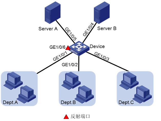

将7506交换机的GE1/2/0/1、GE2/2/0/1、GE1/3/0/47、GE2/3/0/47远程镜像到vlan10,ping的时候会出现重复包DUP! VLAN10下有3个端口,请问这个怎么解决

是想同时镜像到多个目的端口是吧。试下这个案例,但我自己也没实践过,jin供参考。
利用远程镜像VLAN实现本地镜像支持多目的端口配置举例(非固定反射端口方式)
1.
组网需求
三个部门A、B、C分别使用GigabitEthernet1/0/1~GigabitEthernet1/0/3端口接入Device,现要求通过镜像功能,使数据检测设备ServerA和ServerB都能够对三个部门发送和接收的报文进行镜像。
2.
组网图
3. 配置步骤

4 个回答
zhiliao_3dqLzr 知了小白
是的,将多个端口同时镜像到多个端口
zhiliao_3dqLzr 知了小白
就是按这个案例配的,ping的时候过被镜像口后会出现重复包
解决了吗?
zhiliao_2gfKig 知了小白
vlan转发导致的问题,取消int vlan配置,让他无法转发就可以了
