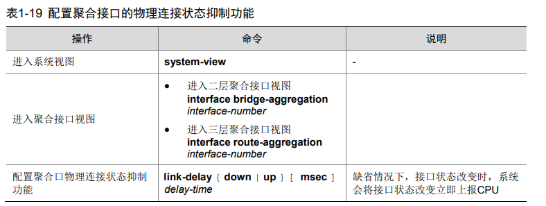

请问下各位大佬,想问一下交换机接口下配置link-delay的话缺省值是多少的

缺省情况下,没有使能端口down状态抑制功能。
