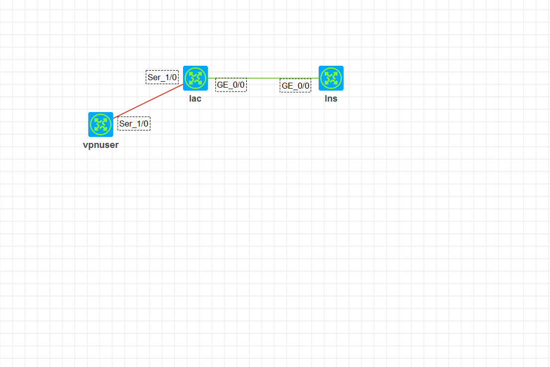

在配置l2tp隧道时,需要用ppp流量触发l2tp的建立,lac设备对l2tp vpnuser执行单向的pap认证。在vpnuser端将与lac端直连的s口shutdown后undo shutdown,出现该s口不断up和down的现象!
拓扑图如下:vpnuser配置:[H3C-Serial1/0]display this

在客户端上deb ppp all看下ppp协商到那个阶段了,还有,看一下LNS上有没有L2TP的协商过程,S口UP、down肯定是ppp协商有问题导致,可能是LNS那边认证出了问题,也可能是L2TP隧道本身建立出了问题,需要LAC和LNS都查一下。

这。。。LAC没有发confreq,也没有回复confack呀,lcp就没有起来。。。LAC上deb ppp all什么状态?
风干工程师肉干要不要 发表时间:2017-08-23
lac上没有任何信息!

哈哈!模拟器问题!我把线拆了从新连了一下好了!!!谢谢你的建议!
