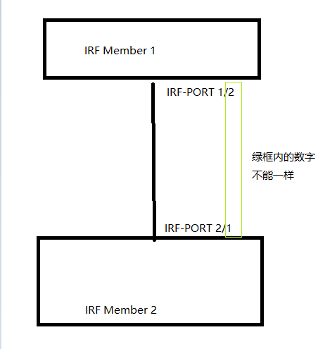

本人自学,问的问题可能有点笨哈。有以下困惑,感谢各位前辈的教导 两台交换机堆叠配置irf 有教程说:第一台配置irf-port 1/2,第二台配置irf-port 2/1 也有教程说:第一台配置irf-port 1/1,第二台配置irf-port 2/2 甚至还有教程说:第一台配置irf-port 1/1,第二台配置irf-port 1/2。 但是从来没有任何一个教学视频讲出理由 我的问题:符号/的前后两个数字到底什么意思?我应该怎么理解这个配置语句?正确的配置方法是什么?感谢您的回答

irf-port 1/2  前面的1是表示成员号,后面的是IRF逻辑口2,IRF逻辑口共有2个,两台机器堆叠时逻辑口1要和逻辑口2对接,所以要么是IRF-PORT 1/2和IRF-PORT 2/1对接,要是IRF-port 1/1和irf-port 2/2对接两种形式。

第一台配置irf-port 1/2,第二台配置irf-port 2/1 按照这个来,具体可以参考我司的交换机产品的配置指导

其中第一种和第二种支持
第三种方式不支持,因为IRF-PORT前面一位是IRF成员ID,也就是2台设备不可能都为1或者2。即使都是1或者2的情况下,IRF也无法形成。
也就是1/1 1/2 2/1 2/2为X/Y
其中
X是IRF成员ID
Y为irf port id
粉丝:7人 关注:8人
1/1 2/2才是正常的   或者1/2 2/1   第一个是成员标号  第二个自定义的
第一个1和irf 成员号
第二个1是互联接口编号,不能和直连的重复
