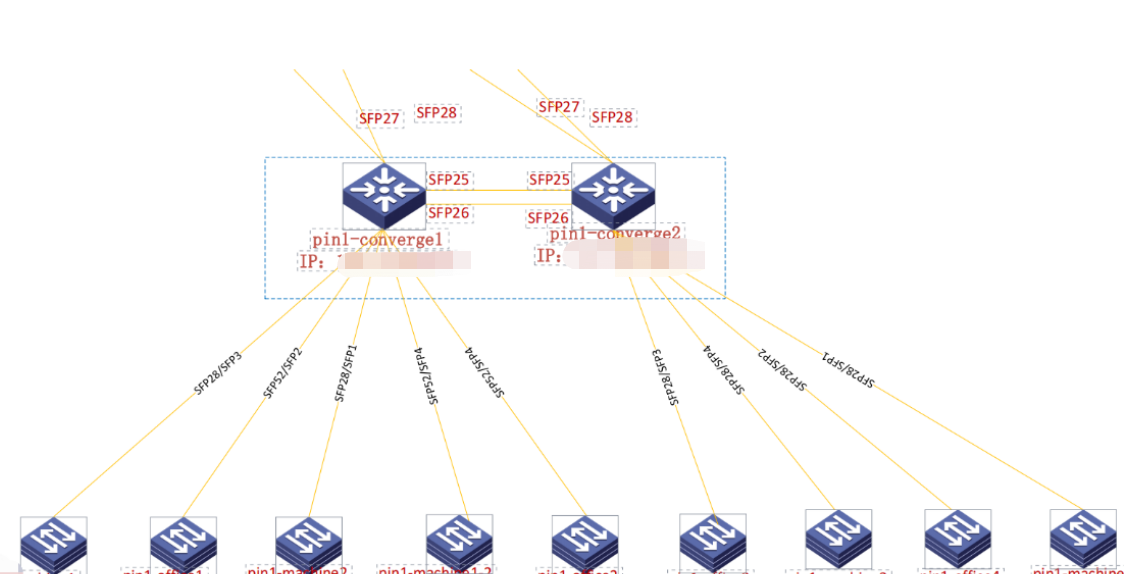

背景:因业务升级整改发现厂区早期2台汇聚交换机(型号5560)下接的接入交换机某些端口经常UP/Down.以及温度过高.检查发现.2台汇聚交换机形成了一个环路.因已经在生产环境中了,请问应该如何整改.
1:汇聚25-26口没有配置链路聚合.单纯的两个线缆连接
2:汇聚27-28口上联新核心7系交换机(做了堆叠)
3:接入交换机只配置接口类型A和T(是否需要配置边缘端口以及BPDU保护功能呢)
4:汇聚交换机只做了27-28的链路聚合功能,以及接口类型的配置.
5:请问目前已经在生产环境中,应该如何修改整治.
拓扑图:

因为是生产环境,所以目前尽量改动最小,可以考虑:
1、先断开两台汇聚之间的互联链路。
2、汇聚交换机下还有接入交换机,接入交换机通常也具备STP功能,因此不要在汇聚接接入交换机的接口配置边缘端口和BPDU保护。
3、在接入交换机接终端的接口配置边缘端口和BPDU保护。
后续找时间窗口进行:
1、指定核心交换机为STP的根桥,命令是stp root primary
2、将汇聚互联的两根链路做成聚合口,因为上行核心是根桥,所以当两台交换机上联链路都正常的时候,一定是汇聚互联链路被STP阻塞,当任意汇聚上联聚合故障后STP重新计算,最终汇聚还可以走横连链路到另一台汇聚上行。

你好,我刚查看了下.汇聚与核心只是开启了STP功能.没有配置具体的细节.我目前准备先把汇聚的互联网线断掉一根.然后空闲时候.汇聚的链路做个聚合.然后在配置MSTP以核心作为根桥.你看这样可以吗

可以的,目前先把汇聚互联的两根线都断开。华三设备默认开的就是MSTP,也不用做啥额外配置,空闲的时候直接指定核心为根桥就行,然后再把汇聚互联口改成聚合,改完后dis stp brief验证,两台汇聚上只要有一台横连聚合口的stp状态是discard就行

基于组网简单化,我建议都做堆叠了,要不都做mstp,或者都用聚合!你那个问题问的太不完整了,如图
