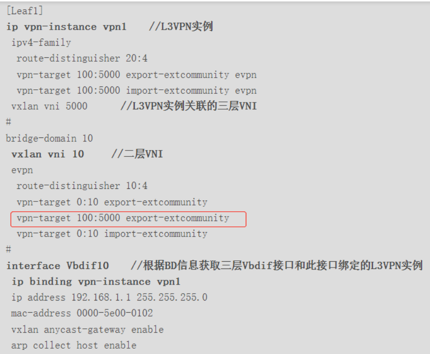

有懂华为的吗?
有上述  vpn-target 100:5000 export-extcommunity命令,这条命令和vpn-target 0:10 export-extcommunity有什么区别吗?为什么要在二层实例中配置两个 export-extcommunity?

一样的,都是指定发送2类路由时携带的ERT,ERT和IRT都可以配置多个。比如你本端配置了ERT100:5000和0:10,这样对端只要EVPN实例下IRT是100:5000或0:10其中的一个就都能将本端发的2类路由加表。

另外一个匹配不上,不会丢弃?

不会,相当于你一条路由打了两个标记,携带的这两个ERT对端只要有一个IRT能匹配上就行。只有当对端evpn实例的IRT、L3VPN实例下的IRT都匹配不上本端路由携带的ERT时,才会丢弃。

这个和华三的不太一样,应该是出方向的两个标签的问题,具体的可以问华为那边

这个和华为没关系,本来就可以分发多个路由条目,华三也可以这样用,实现自由导入导出!
