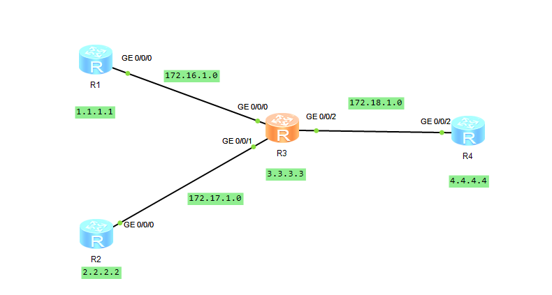

全局使用ospf动态路由,回环端口都是0位子网掩码。
目的是R1的回环口禁止访问R4的回环口。
我对R3进行acl规则设置:
[R3-acl-adv-3000]rule deny ip source 1.1.1.1 255.255.255.255 destination 4.4.4.4 255.255.255.255
[R3-acl-adv-3000]rule permit ip source 1.1.1.1 255.255.255.255 destination any
但是设置好了以后R1对R2和R3也都不能访问了
0_1 四段
ACL后面跟的是反掩码,255.255.255.255代表匹配所有网段了

我重新配了一遍,回环口是24位子网掩码,现在配acl在r30口,阻挡不住对4.4.4.4的通信
zhiliao_WdG3b4 发表时间:2023-03-20 更多>>
可是我的回环口地址子网掩码都写得0,反码不应该都是255吗
ip add 1.1.1.1 0——代表主机位,此时的0代表掩码32,注意区分十进制和二进制,ensp里打个 ?号就知道了
0_1 发表时间:2023-03-20
回复0_1:
