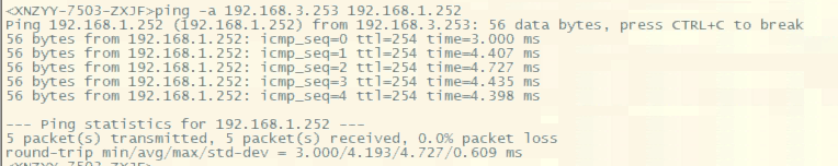

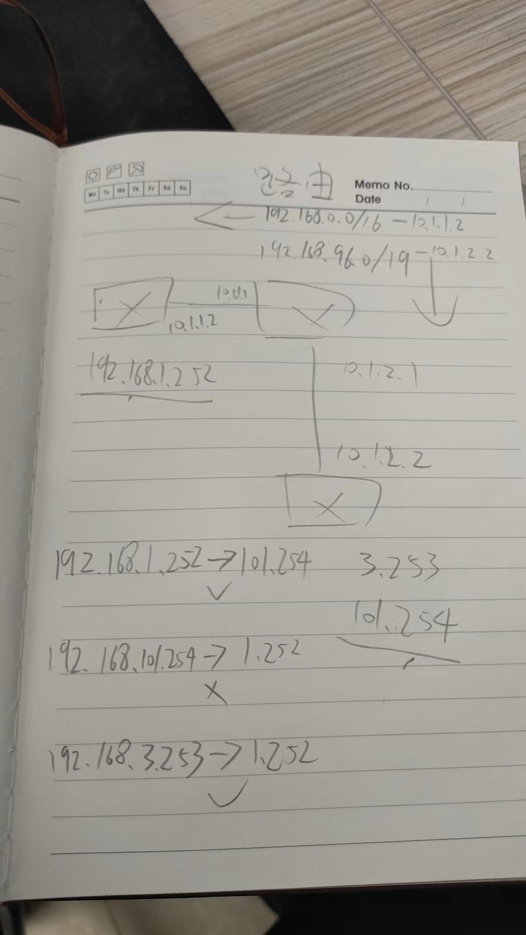

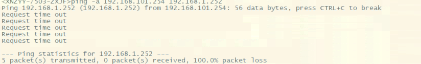

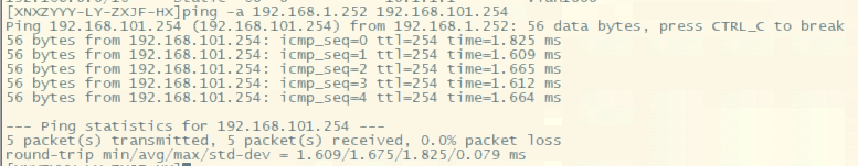

1.252通101.254、101.254不通1.252、与101.254在同一台设备上的3.253通1.252

单通,你带源tracert看下
只能到中间交换机10.1.2.1

中间除了一台交换机没有别的 ,display packet-filter global in/out 没有任何显示

两端debug发现有用特定地址段做源发送端有显示,接受端无显示收包的情况,目前考虑是电信链路有防火墙拦了

debug配合acl 去ping显示 老地址段(3段)做源是有发有收,新地址段(101段)做源是有发无收,新段的数据在中间就丢了,只可能是有设备
