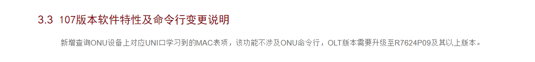

ET908-H-POE什么时候才能支持新增查询ONU设备上对应UNI口学习到的MAC表项,给客户排查接口连接设备太痛苦了,只能去寻线

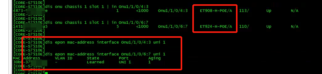

ET024-H-POE都支持了,908还是不支持,命令查出来都空的
粉丝:1人 关注:47人
目前还没有版本支持
