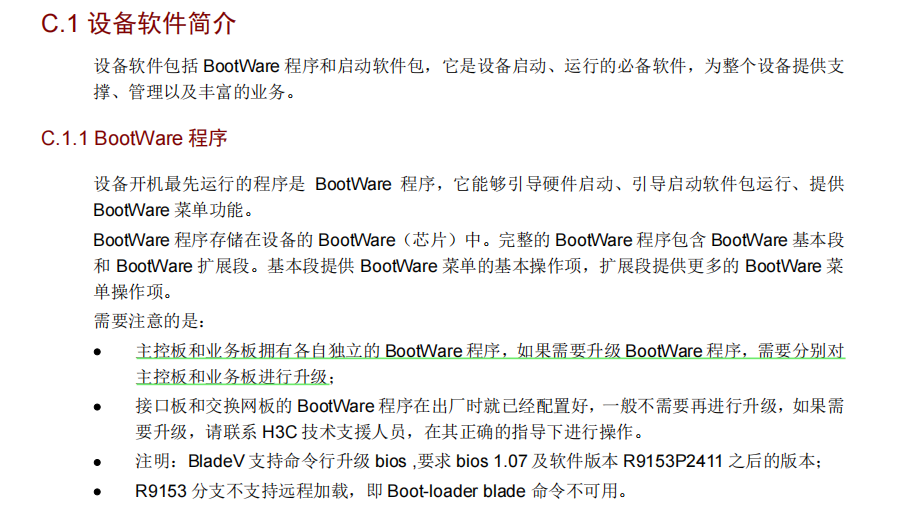

M9K升级,看来升级文档感觉越看越复杂。M9K升级需要分别升级主控板和业务板?不能直接  boot-loader file flash:/XXXX.ipe  all main,然后重启吗?

这个需要将 主控板和业务板 都上传后,通过boot-loader file flash:/XXXX.ipe  all main  进行加载后,重启设备。(主控板和业务板 都指定下一次重启版本 ) 可通过display install active 确认

m9k区分业务版和主控板,需要分别加载不同的文件。由于flash空间过小,加载ipe后无法解压,所以需要删除原有的boot,system,再传新版本的boot,system去升级。
