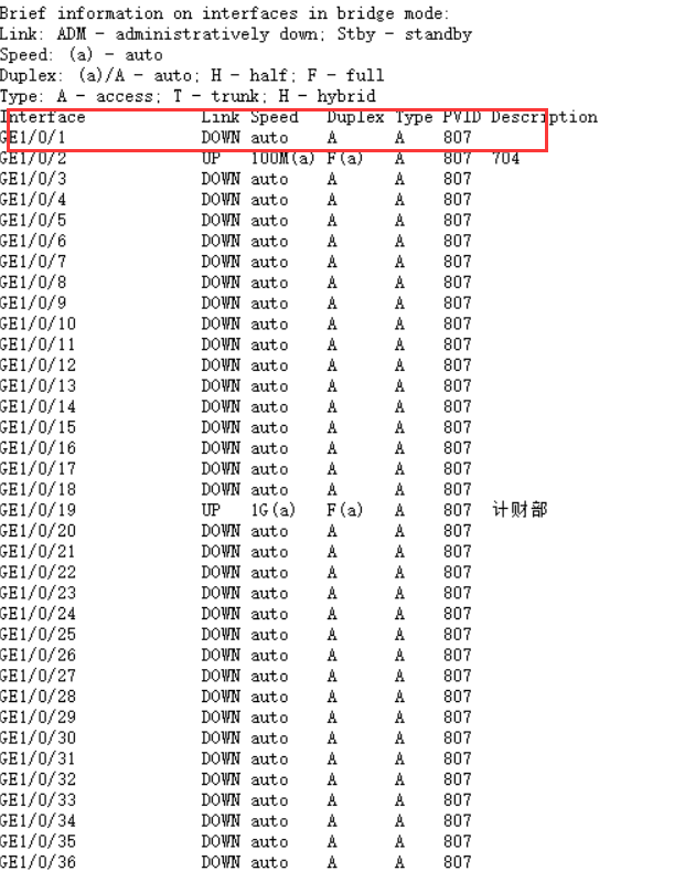

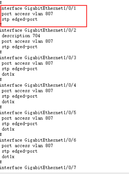

同一个交换机都是相同Vlan,其中的某一个端口配好几个同段的ip都可以正常上网,但是还是相同的ip换到这个交换机的其他端口就上不了网,端口插上的时候端口状态是up,但是就是上不了网,标红的端口就是我测试的端口,好几个同段的ip插在1口上就可以上网,但是插在这个交换机的其他口就上不了网,我看了端口配置基本相同。
其他端口有802.1x认证啊
