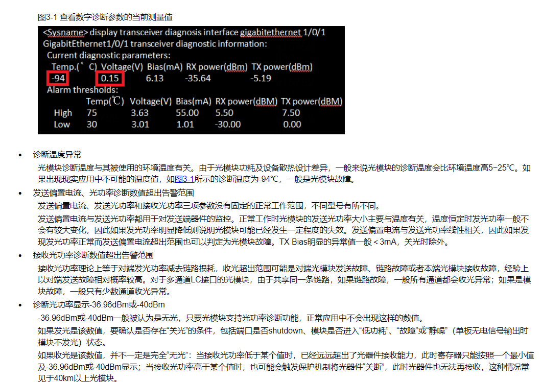

老师好:交换机万兆口,插入万兆多模光模块,不连接跳纤,能否用命令查看发射功率。
粉丝:0人 关注:43人
接上才可以看到  如下图
粉丝:7人 关注:6人
不可以的,要接上光纤才可以看
1212 八段
粉丝:8人 关注:6人
加电即有光发出来。dis tran diag int  接口
那是没插好?或者是非H3C光模块吧,接口才会识别不到。
1212 发表时间:2023-03-21 更多>>
是,但是不连接他报错,The transceiver is absent.
