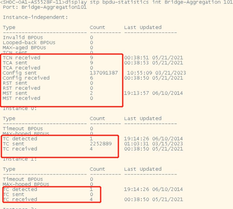

设备型号为H3C S5500-28F-EI,这是端口收到的报文回显。
请问下,这个端口可以配置为边缘端口吗?我看这个端口也没收到bpdu报文

端口连接终端可以配置成边缘端口,如果怕误接到交换机可以配置bpdu保护
在请问下,上面收到TCN和confi报文,不影响我把这个端口配置为边缘端口吧
zhiliao_tB94XO 发表时间:2023-03-21 更多>>
正常情况下是端口没有收到来自对端的bpdu报文,就可以配置为边缘端口吧
是的,不接受bpdu就不会参与stp的选举
早睡早起 发表时间:2023-03-21
那这个端口是没收到bpdu报文吧
嗯
粉丝:105人 关注:1人
端口连接的是终端就可以
