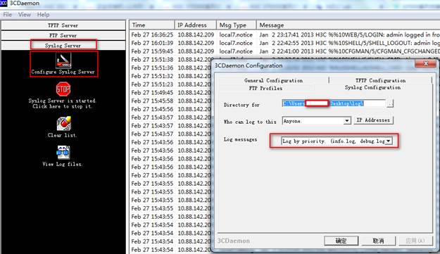

三.      日志主机上的配置
#在日志主机上安装并配置syslog server,这里应用3CDaemon软件为例,操作界面如下图所示,log messages可以根据priority、facility以及ip address将信息记录到不同的文档。
