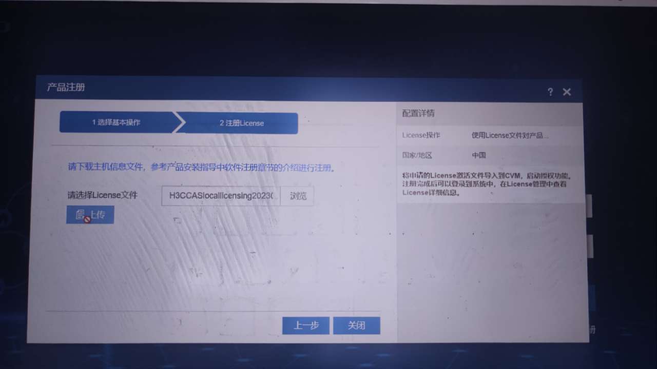

当前CAS版本是0526版本,更换了主板,变更了新的授权文件之后,去导入这个新的授权文件时上传license按钮是灰色的,禁止上传。当前CAS是过保状态,无法咨询400,请各位大佬指点下。

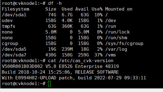

我测试过更换浏览器、清空浏览器缓存、重启tomcat8服务,vms目录37%

是不是授权没失效呀?换主板的是cvk主机还是cvm主机?
登陆不了,因为是CVM更换的主板,原来的授权已经失效了

是不是打过漏洞补丁?能正常登录进去吗?可以的话,登录进去,然后在License管理页面上传。
登陆不了,只能在外面传,我卸载补丁提示说CVM已开启HA,请问下这个HA在底层怎么关闭它?
zxcd 发表时间:2023-03-21 更多>>

看截图打了e0994h02补丁,需要先卸载补丁然后再注册授权。注册完重新打一次补丁即可
卸载完补丁前台就打不开了的。
zxcd 发表时间:2023-03-22 更多>>
卸载完补丁前台就打不开了的。
