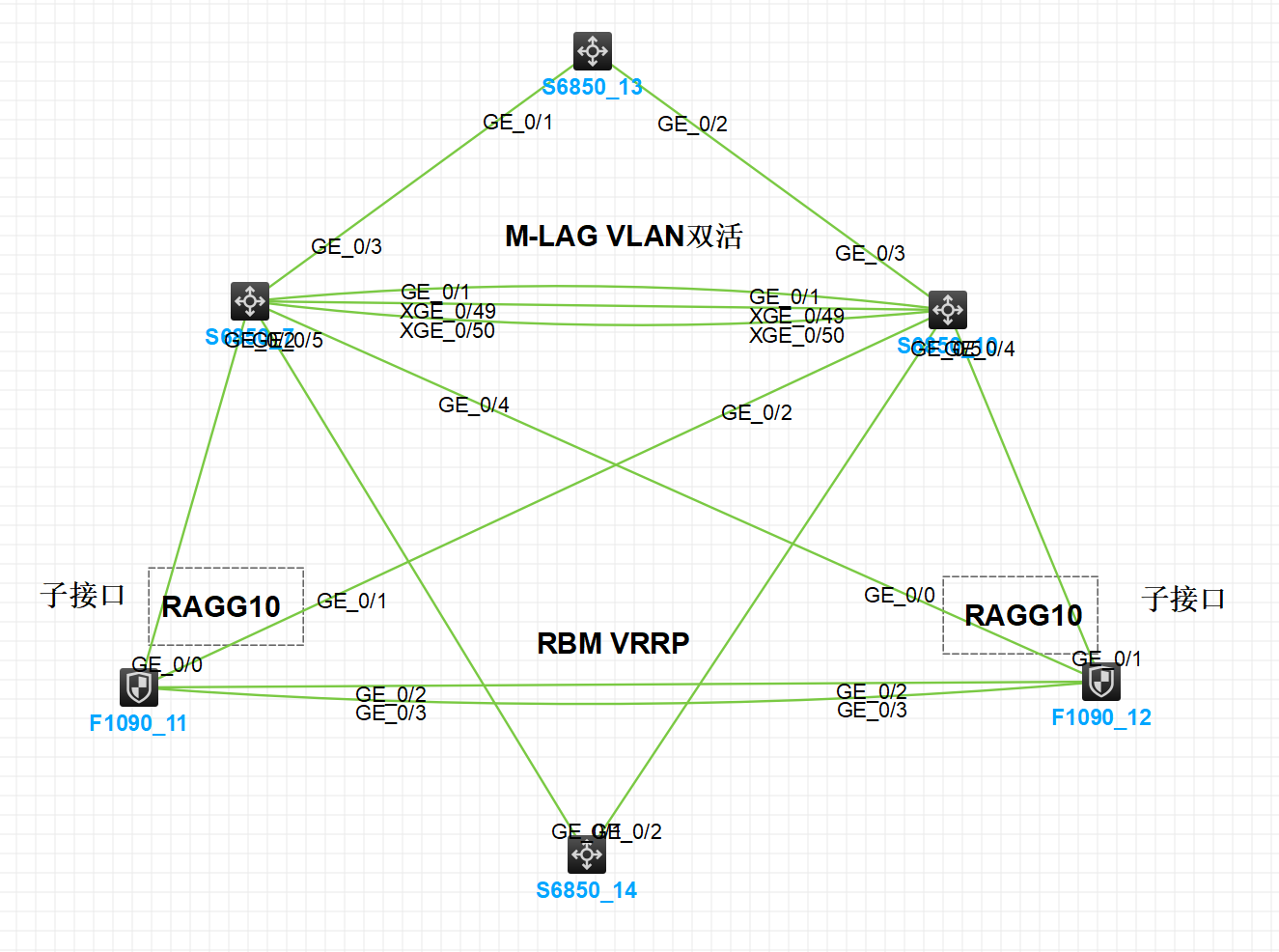

2台防火墙旁挂核心并使用RBM+VRRP,核心采用M-LAG,防火墙RAGG和M-LAG设备组成DR接口,防火墙RAGG接口无法UP?
1、M-LAG设备对端可以使用RAGG吗?还是必须BAGG?看知了里面有案例
2、M-LAG对接RAGG,防火墙RAGG接口始终起不来?
3、防火墙RAGG,如果启用了2个子接口,RAGG10.1, RAGG10.2 ,聚合组加入安全域即可,还是物理口也要加入安全域?是否支持RAGG10.1要加入turst,RAGG10.2要加入untrust?即,不同子接口加入不同安全域?
动态聚合 可以的。
加聚合组就可以,子接口也要加安全域
模拟器起不来 把设备内存调整到512试试
感谢您的回复,不是模拟器起不来哈,是RAGG对接M-LAG,防火墙的RAGG包括2个子接口都是DOWN状态,接口无法UP

哥哥我和你的场景一摸一样,聚合口能起来但是放了策略直连不通,跨越防火墙也不通和vrrp起不来,哥哥能帮我看看吗
