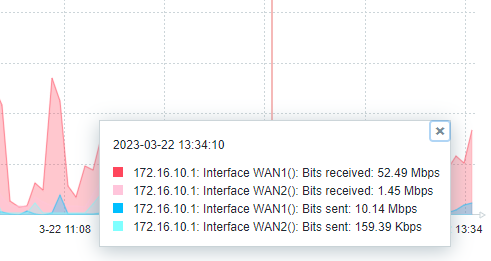

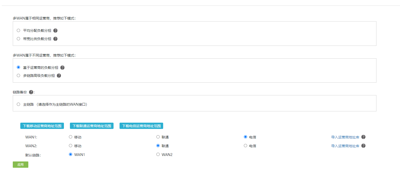

公司的ER5200G3路由器配置了负载均衡,但是目前监控流量发现还是几乎百分之90都是走的WAN1,这么看的话我做的负载均衡是否就没啥用,基本都没用上联通宽带,运营商地址库我也上传了,是华三官网给的地址库,想问的问题是,这个负载均衡究竟是如何计算的

或者使用高级负载

我使用高级负载均衡,然后配置的流量是1:1,流量走的还是电信
