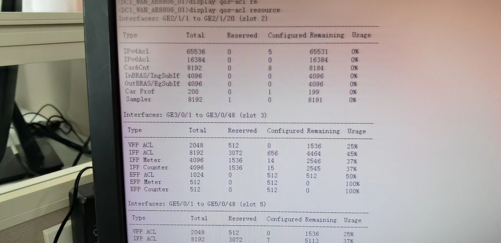

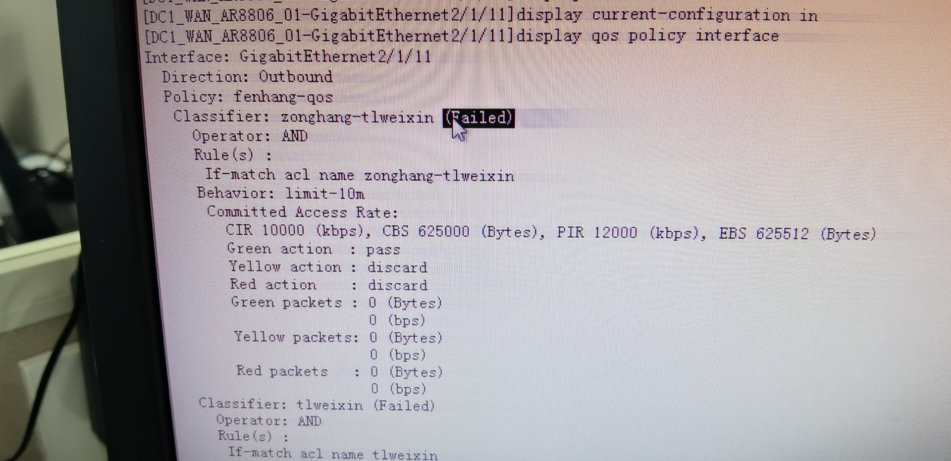

在SR88路由器的接口outbound方向配置了qos的策略,但是display qos policy interface查看发现classifier上显示failed,但是查看logbuffer日志也没有看到日志,display qos-acl resource也发现资源是足够的,请问可能是什么原因导致的?

这个是没有匹配到吧,检查下策略是否指定了正确的地址段,或者是流统的执行动作中是否还有其他动作冲突
参考https://zhiliao.h3c.com/Theme/details/77095

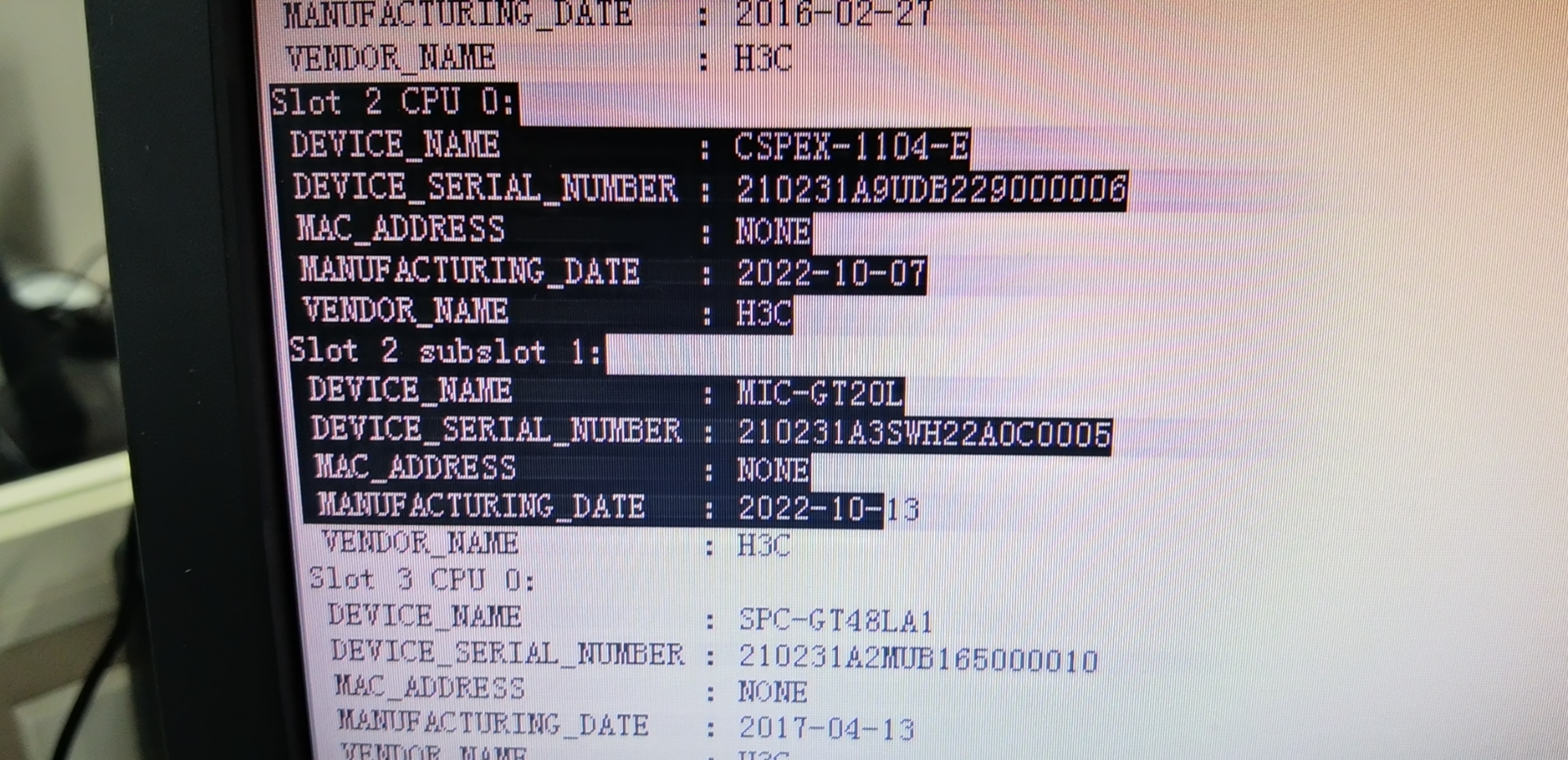

在日志里面找到了如下的告警: Q0S/4/Q0S POLICY APPLYIF CBFAIL apply classifier-behavior zonghang-t-Slot=2lweixin in policy fenhang-gos to the outbound direction of interface GigabitEthernet2/1/11.The operation is not supported. 是板卡不支持?
