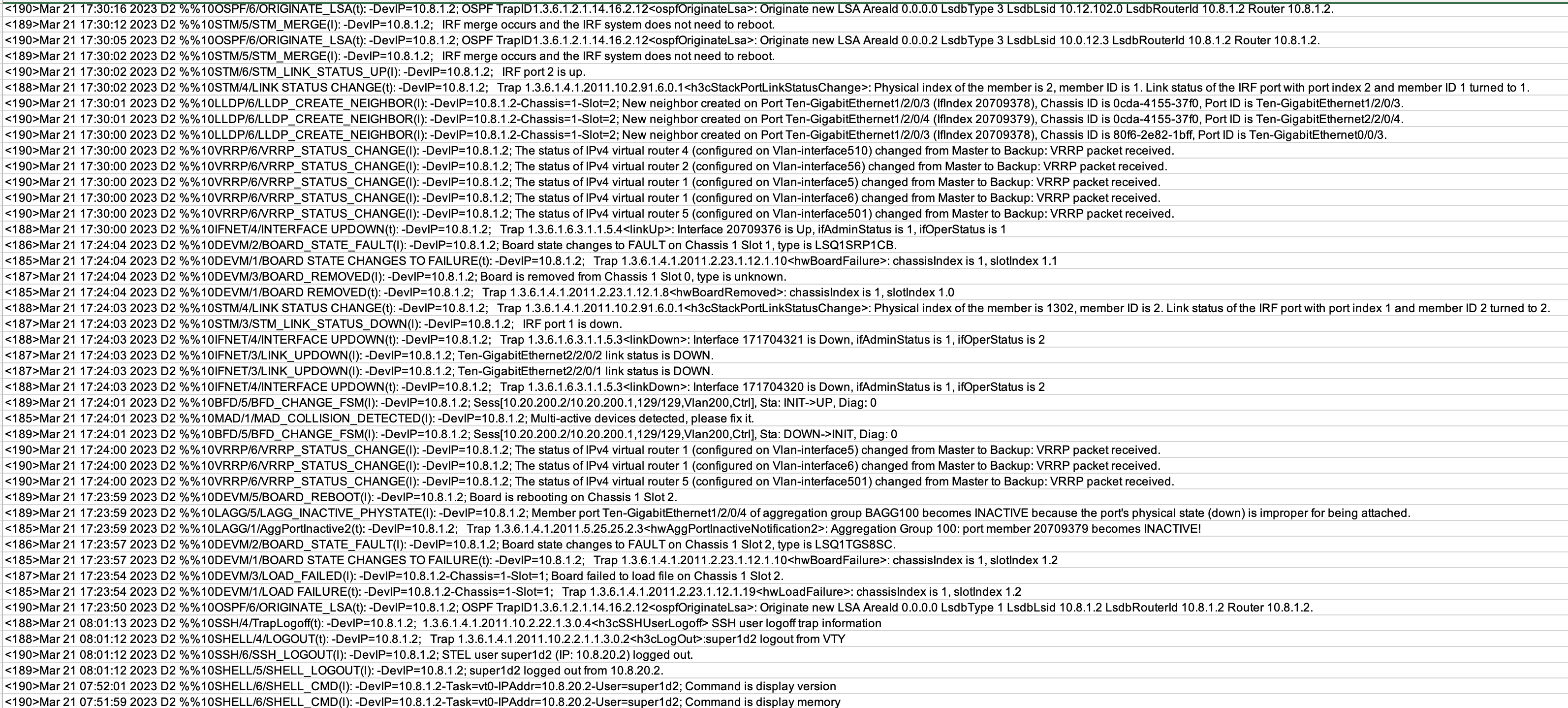

设备运行中出现堆叠分裂,目前已经自动重组,其中有一台设备只有堆叠口是亮的,其他业务口全是down状态,登陆设备也看不到接口信息。
故障时间是2023.3.21 17:30左右,日志如下:

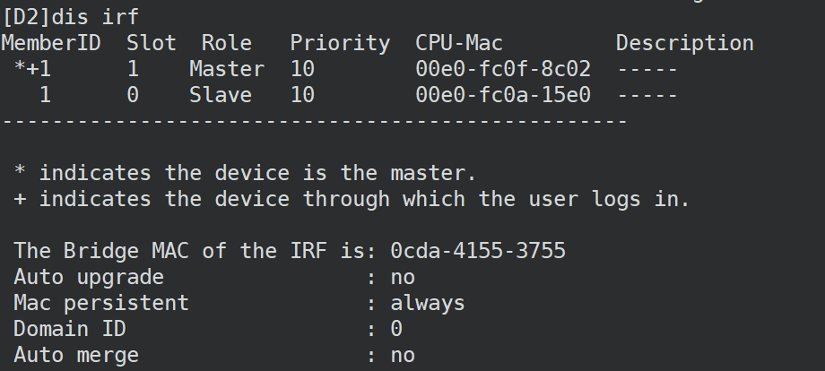

目前的状态
请问:1、现在设备能否重启?(因为日志在提示需要重启,重启一台还是两台都重启)
2、通过日志能否看出是什么问题导致的分裂?
日志是已经分裂的日志,看下分裂之前的日志

zhiliao_6Wzn9h 发表时间:2023-03-22 更多>>
日志是从17:23:50开始的,更早的日志都是正常的登陆日志,没有相关的了
先别重启,两台设备分别收集诊断,找400看看
粉丝:49人 关注:26人
重启你那一台所有接口都是down的那一台吧,接口down了,本身也没流量对吧,按照原理来说,IRF竞选之后,失败的会自动重启的,你可以重启下试试,不要两台都重启
这两台设备的优先级是一样的,建议手动指定一下,还是保持这样就行?
