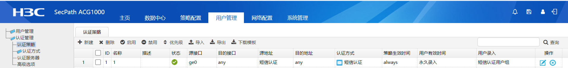

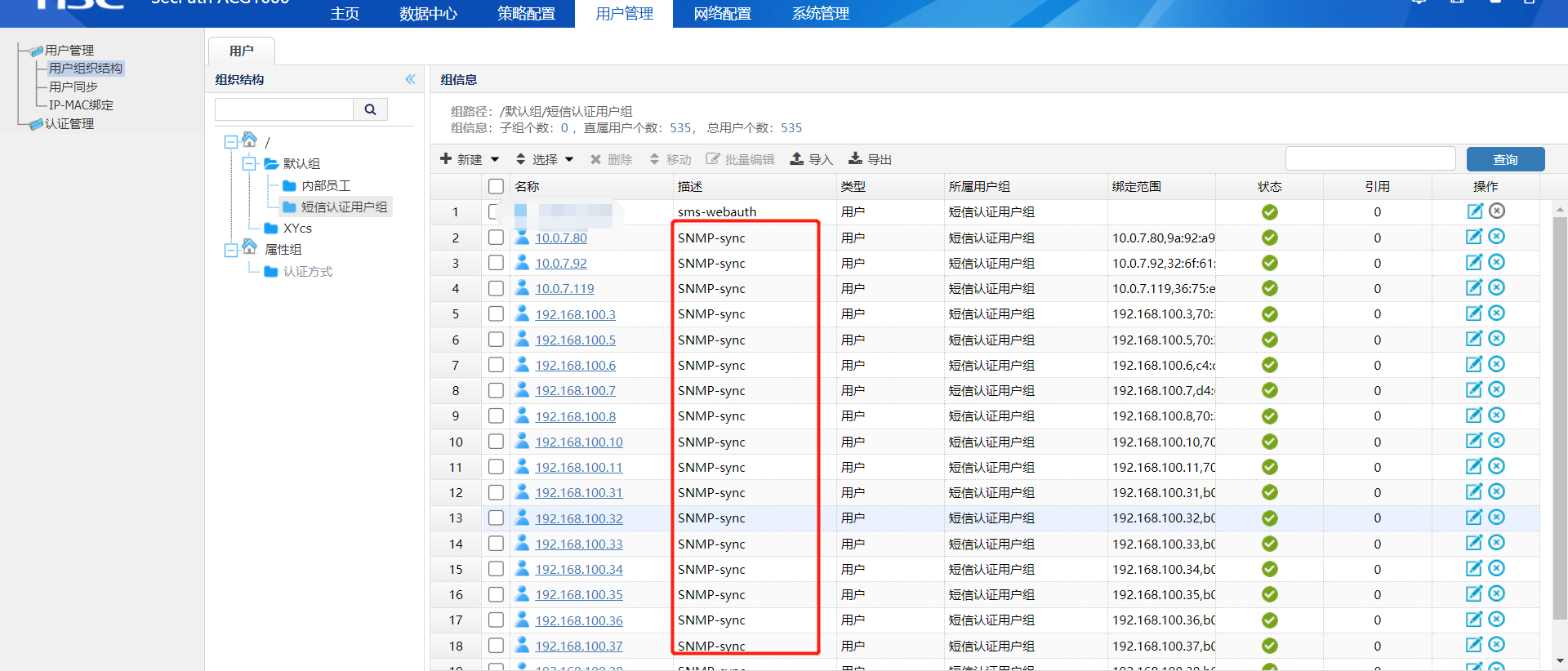

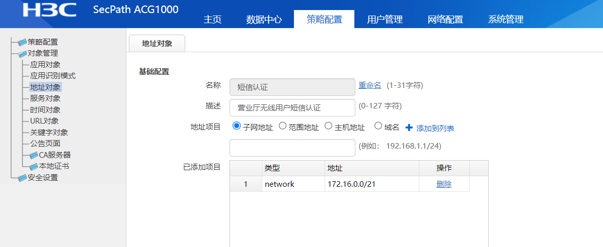

组网方式 防火墙-ACG-AC-POE交换机-AP  之前正常使用、最近用户连接后无法弹出短信认证界面、直接连接上网、ACG平台显示用户认证方式静态绑定、用户组织架构描述SNMP-sync。请问大神们这个是什么问题要怎么解决

回复菜鸟侠客:
静态绑定 感觉是无感知或者ip mac绑定了吗
zhiliao_sEUyB 发表时间:2023-03-22
ACG平台是看是snmp录入后ip地址自动和ip mac地址绑定了
菜鸟侠客 发表时间:2023-03-22
是的、这个需要怎么解决
